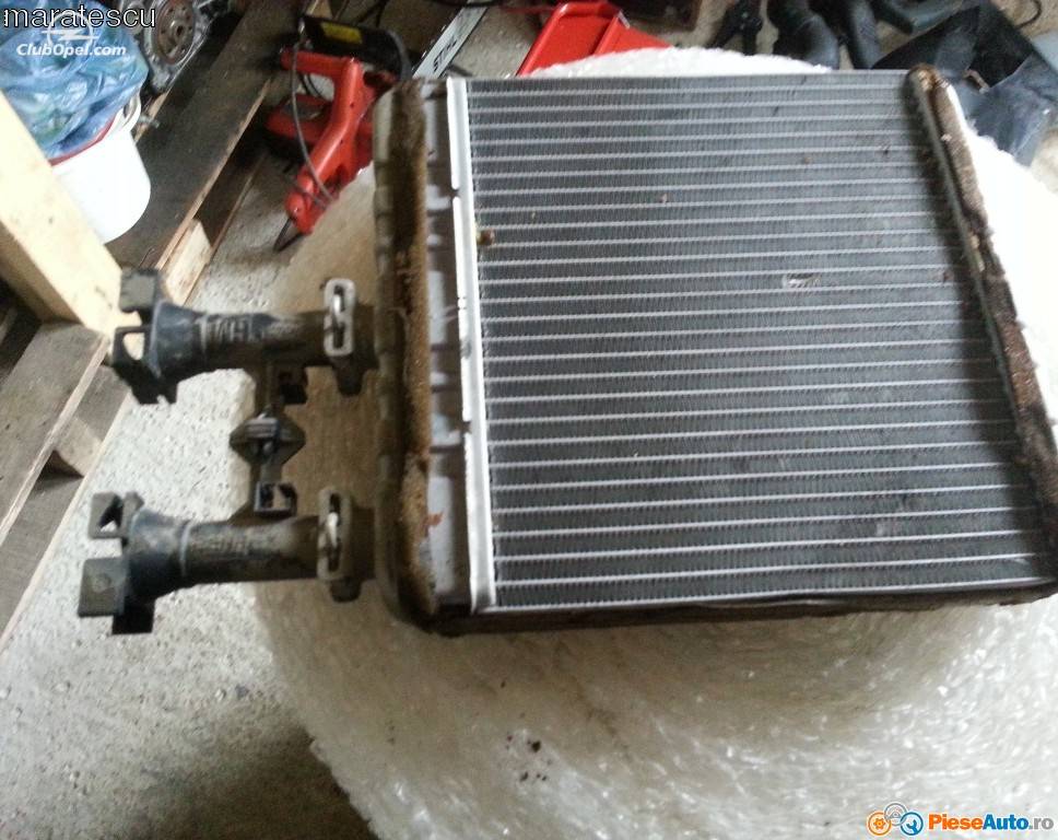

Merg mai departe pe sistemul de incalzire si am constatat urmatoarele dupa ce am mai desfacut de 2 ori partea de calorifer:
Partea de jos de sub calorifer, tavita pentru drenarea apei produsa de aerul conditionat nu mai etanseaza cum trebuie pe buretii aproape inexistenti ai radiatorului de caldura "calorifer" si drept urmare prin partea din spate (inspre compartimentul motor si habitaclu) iese are destul de mult si culmea e rece cu toate ca, cel putin in parte de inceput al caloriferului este calda.
Am mai observat o chestie. In momentul in care infart "butonul" de schimbare a aerului rece cu cel cald pentru interior, simt un mic joc la clapeta ceea ce ma face sa cred ca aceea nu se inchide corect si in concluzie spre fante circula si aer cald de la radiator dar si aer rece de afara ceea ce pe timp foarte rece aproape ca baga in interior aceeasi temepretura ca cea de afara.
INTREBARI!
daca dau jos caloriferul, pot ajunge, macar orbeste la acea clapeta sa ii montez burete pentru etansare, fara a mai fii nevoit sa desfac tot ansamblul de sub bord, ceea ce inseamna ca trebuie sa dau tot bordul jos?
Daca reusesc sa montez caloriferul cel nou cu tot cu buretii noi, va fi etans cum trebuie?
