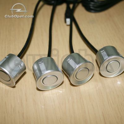

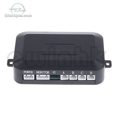

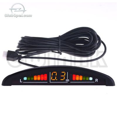

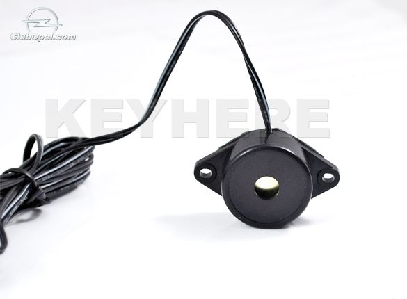

Am folosit urmatoarele sisteme de parcare:
Pentru spate:
Pentru fata:
Sistemele de parcare au facut 50 $ cumparate de pe ebay.com (am primit in plus inca 6 senzori de parcare de rezerva(pentru ca tot sistemul ii aftermarket no-name asa ca mai bine sa fi sigur decat sa regreti) si sensori au venit pe culoarea masini). A durat o luna sa vina din China pana in Romania si la vama nu am platit nimic cand am ridicat coletele deoarce au fost trimise separat si ambele erau trecute la valoare de 10$.

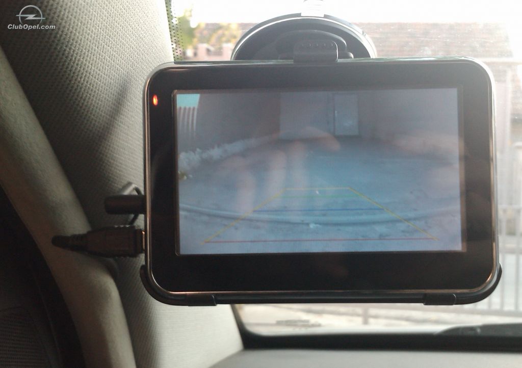

Camera pe spate:
Spre surprinderea mea merge excelent pe timp de noapte si cand trimite semnal video la display are afisat acel trapez gradat cu distante. Comandata tot de pe ebay.com la licitatie. Am platit 15$ pe ea.

Pentru montarea calculatorului sistemului de parcare am ales urmatorul loc:
Pentru fata: langa baterie
Pentru spate: in portbagaj , langa tabloul acela cu cabluri
Nu o sa intru in detali pe unde trebuie sa trageti cablurile si tot odata va spun ca nu trebuie sa dati nici o gaura in caroseria masini pentru a trage cablurile.
Pentru fata: deschideti portbagajul. Desfaceti bucata de plastic care este langa stergatoare pentru a obtine acces in locul unde este filtru de polen. In stanga lui la capat o sa vedeti ca ii un capacel de cauciuc negru. Trageti de el si veti vedea ca astupa o gaura. Pe acolo o sa trageti cablu pentru alimentarea cu curent al calculatorului sistemului de parcare si tot odata cablu pentru display/sistem de avertizare prin bip
Pentru spate: pozitionativa sub bara din spate la mijloc. O sa observati un capacel de cauciuc. Trageti de el si veti vedea ca astupa o gaura. Pe acolo o sa trageti cablurile de la senzorii de parcare.
In functie de ce sistem de parcare aveti , fie doar cu 4 senzori sau cu 6/8 senzori(sistem complet si recomand de asemenea daca aveti buget) o sa alegeti una din metodele de conectare de mai jos.

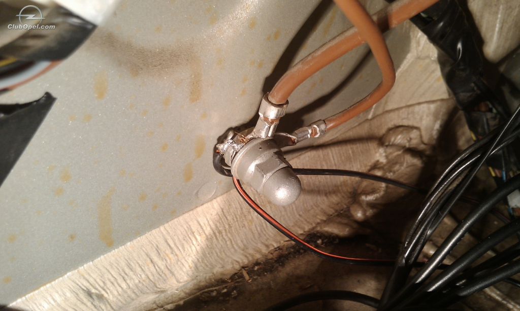

Cablu negru(minus sau masa) o conectati la caroseria masinii. Atasez locul unde am conectat eu.

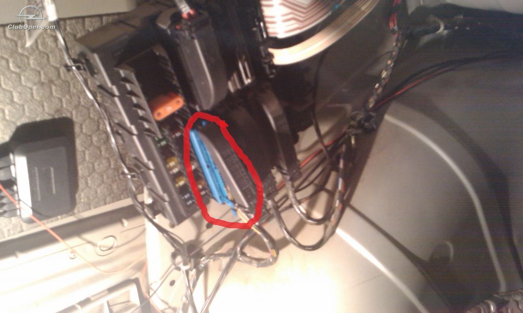

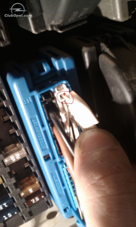

Cablu rosu(plus). Am incercuit in poza urmatoare care capacel de plastic trebuie sa desfaceti.
Si tot odata care cablu de acolo trebuie taiat o parte din izolarea acestuia si conectat cablu rosul al instalatiei de parcare(plus)
Daca aveti pistol/ciocan de lipit recomand sa cositoriti cablu si de asemenea sa izolati zona unde ati conectat cablu cu banda izolatoare.

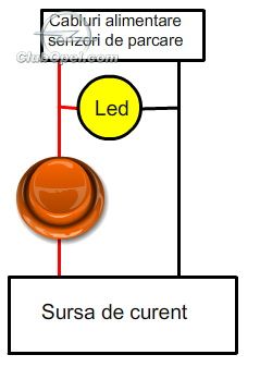

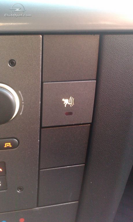

Doar pentru senzori de parcare din spate cu buton in bord

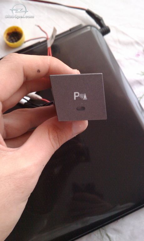

Eu unul nu-mi permit sa cumpar un buton de parcare original deoarece toate sunt la pretul de 50 de euro. Prin urmare am cumparat un buton de alarma. Si l-am modificat in felul urmator. Am desfacut butonul si m-am folosit de carcasa exterioara si de bucata de plastic cu inscriptie. Restul nu am folosit de loc. Am luat un buton cu click permanent(apesi odata trece in pozitie inchis(circula curent) , apesi a doua oara trece in pozitie deschis(nu circula curent)) si l-am adaptat pentru caroseria butonului de parcare. Am conectat cabluri la leduri (led rosu - se aprinde cand sistemul este activat (trebuie sa ii conectati o rezistenta in serie pentru a function la 12v), led alb - se aprinde cand sunt iluminate toate becurile din masina) si cu un pic de poxilina am pozitionat ledurile in caroseria butonului original al alarmei.
Pentru conectarea led-ului alb(ledul folosit de mine este SMD). Am desfacut panoul de control al climei si am conectat cablurile de la led-ul alb la unul din ledurile de pe placa electronica in paralel. Daca aveti alte butoane in bord. Gen alarma, controlul tractiuni ,.... Puteti sa le desfaceti si sa luati curent de la ele pentru iluminarea ledului.
Pentru led-ul rosu(cel care va anunta cand sistemul de parcare este pornit) si conectarea butonului la alimentare folositiva de schema urmatoare
Cablu rosu ii plus (+) iar negru ii minus (-) . Se conecteaza la cablu curent de plus si de minus al sistemului de parcare. Am luat curnet de alimentare de la bricheta din fata.

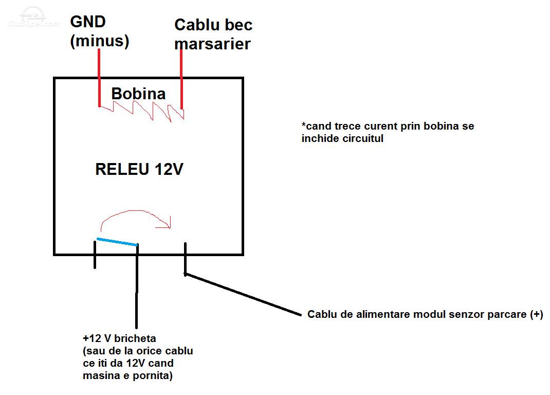

Doar pentru senzori de parcare din spate + fata cu buton in bord
Se repeta procedura ca si la "Doar pentru senzori de parcare din spate cu buton in bord" insa se conecteaza si cablu de alimentare al sistemului de parcare din fata la cel din spate.
Varianta alesa de mine
Eu unu nu vreau sa am 2 display-uri pe bord sau sa am 2 aparate care ma avertizeaza prin bip deoarece nu o sa-mi dau seama care din sisteme de avertizare ma avertizeaza. Prin urmare la mine sistemul functioneaza in felul urmator.
Daca vreau sa activez senzori de parcare din fata apas pe buton. Iar daca vreau sa ii dezactivez apas inca o data pe buton(inca caut sa vad cum pot sa-i dezactivez de indata ce masina a atins o viteza de 25 km/h). La cuplarea in marsarier se dezactiveaza senzori din fata si se activeaza cei din spate impreuna cu camera de mers cu spatele(am un buton sub bord care poate dezactiva acest lucru). Ambele sisteme de parcare sunt conectate la acelasi display.
Daca o sa doreasca cineva o sa postez o schema cu instalatia. Trebuie sa cumparati 2 releuri de 12v si inca 6 m de cablu auto.

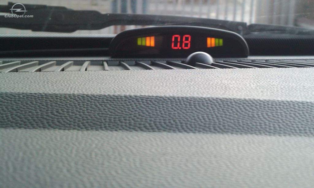

Intre timp atasez poze cu locul unde am montat eu display-ul sistemului de parcare , butonul de parcare si displayul pentru camera video din spate.
Precum si un scurt video cu sistemul in functiune.

Trebuie sa recunosc ca ai dreptate. Camera ii de folos doar pe timp de noapte si eventual sa vezi initial daca nu e nimic in spate. Oglinzile sunt baza dupa parerea mea.
Am de gand pe viitor sa cumpar un parasolar si sa incerc sa integrez gps meu in locul oglinzi.

Bravo te-ai descurcat super bine ,am o intrebare butonul din poza este de la senzori de parcare ? Ca eu stiuca acela este pentru alarma masini ,dar merge si asa , oricum in rest super bine te-ai descurcat , inca o data bravo.....
  • cornel18
  • Mesaje scrise: 520
  • Masina: Astra 2010 A14XER
  • Cont inregistrat: 20 Nov 2010
@Bryan99 : butonul ii de la alarma, Nu am avut buget pentru cel original de parcare.

Nu ieseai mai "elegant" daca puneai interfata video la display-ul original al masinii ?!?

Ieseam dar nu am 500 de lei sa investesc pentru o interfata video. Sa nu ma intalegi gresit daca-mi da cineva o interfata cadou nu am sa-l refuz 😃

Cum ai realizat montajul sa iti porneasca senzorii pe impulsul butonului de alarma?
  • cornel18
msv_64 a scris:Cum ai realizat montajul sa iti porneasca senzorii pe impulsul butonului de alarma?
Am scot tot ansamblu electronic si am pastrat doar carcasa si fata butonului. Am adaugat un buton micut in interior care ii pe pozitie inchis sau deschis.
