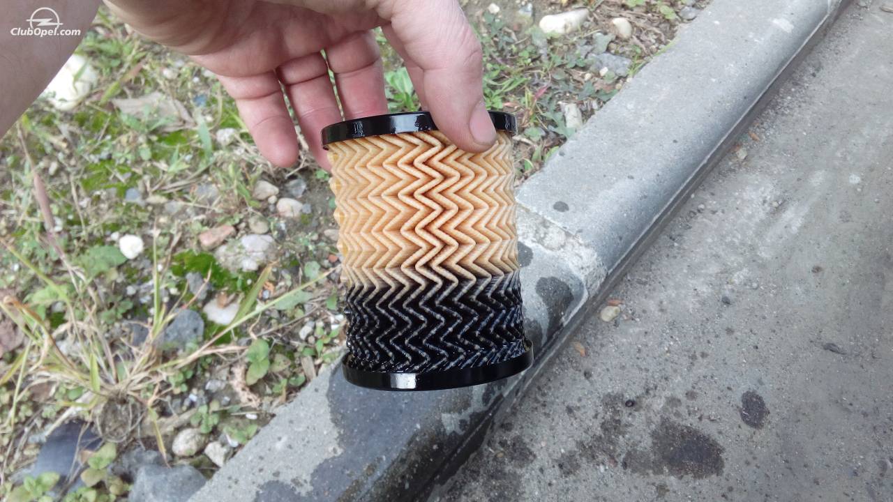

Buna ziua.
Rog ajutor in urmatoarea chestiune: sunt la a 3-a schimbare de filtru motorina si, de fiecare data cand l-am schimbat, am observat ca nu se ''scufunda'' integral in motorina.
Masina este un Opel Astra H, an 2010, 1,7cdti, motor Z17DTJ.
Mentionez ca, prima data cand am facut schimbarea, dupa ce am adus-o din Germania, filtrul era negru total, ceea ce inseamna ca cei din Germania au facut corect schimbul si s-a ''scufundat'' total in motorina.
Metoda de schimb folosita de mine: scot filtrul vechi, scot motorina ramasa, sterg cu o carpa ansamblul, adaug motorina pana sus si introduc filtrul. Filtrul ramane ''scufundat'' pana sus in motorina, pana in ''buza'' si pe urma, insurubez capacul la loc. Masina porneste si functioneaza ok de fiecare data.
Problema este ca, in momentul cand vreau sa schimb filtrul din nou, observ ca nu a stat ''scufundat'' integral in motorina.
Fac ceva gresit in timp ce schimb filtrul?
Am atasat si o poza.
Va multumesc anticipat.
Mirel

Motorina era la acelasi nivel cu murdaria. Cand am deschis capacul.motorina era doar jos pana unde era murdaria. Filtrul era umed pana sus dar statea in motorina o treime din el, adica doar partea murdara era scufundata. Desi eu umplu filtrul la schimbare pana sus, el, cumva, se goleste la functionare. Masina functioneaza in parametrii fara probleme doar, eu consider ca nu este normal ca filtrul sa filtreze la doar o treime din capacitate deoarece nu este scufundat total. Banuiesc ca este asa de murdar datorita faptului ca el filtreaza motorina doar pe o treime din suprafata. Daca ar filtra motorina pe toata suprafata, ar fi mai deschis la culoare.
Filtrul are 2 mii de kilometrii. L-am desfacut dupa 6 luni de la montare sa vad situatia.
Motorina, alimentez, doar OMV, MOL, Rompetrol.
Daniel, spune-mi te rog, filtrul tau era la fel, adica, doar in partea de jos murdar?
Procedez corect la schimbarea filtrului? De ce ramane motorina doar o treime?|

Daniel, nu se poate sa fie ok ca filtrul de motorina sa stea doar 1/3 in motorina El murdar pentru ca a filtrat volumul de motorina doar pe 1/3 din suprafata. Daca ar fi filtrat acelasi volum de motorina, pe toata suprafata disponibila. era mult mai curat.
cmarius53, paharul nu este plin, este la 1/3 din volum. Inteleg ca eu gresesc cu ceva la schimbarea filtrului?
Cum se schimba ''a la carte'' filtrul de motorina la Astra H? Poate sa-mi spuna cineva cum se schimba filtrul de motorina la reprezentanta?

Si asta ce inseamna? Ca este ok ca filtrul sa arate asa dupa 6 luni de utilizare? Adica, el filtreaza doar pe 1/3 din suprafata? Nu inteleg de ce nu este murdar pe toata suprafata. V-am spus, si dupa 1 an, tot asa arata! De 2 ori l-am schimbat si era la fel, adica murdar jos si ca nou in partea de sus. Nu cred ca este normal acest lucru.
Poate cineva sa-mi explice de ce filtrul ramane super curat in partea de sus?

stai linistit ca asa este si la mine si am motor Y20DTH pe astra g care este foarte pretentios la a fi mai putina motorina in filtru. Explicatia este ca depunerile din motorina fiind mai grele se aseaza pe zona de jos a filtrului.
cum zicea cineva, cand ai adus masina probabil ca nu era schimbat filtrul de 50.000km (ei il schimba la 60.000). Eu la 10.000km il am cam cum il ai tu si alimentez de la Lukoil (mi se pare buna si consumul este mai redus decat cu cea de la Petrom sau Mol care este foarte uscata). Am alimentat si de la Rompetrol o perioada si tot asa aveam filtrul deci tine de motorina din Romania care este proasta (cand am fost in Germania nu se colora asa filtrul nici in 20.000km).
Daca aveai probleme si nu aveai filtrul plin de motorina nu ti-ar fi mers masina deloc.

asa se face la toate daca le schimbi la 10 - 15.000. La nemti il schimba la 60.000km unii mai rar la 30.000km si de aia este asa negru complet.
exista si o explicatie stiintifica si logica. pe masura ce se fac depuneri in partea de jos pe zonele respective nu se mai face filtrarea si atunci filtrarea se face tot mai sus unde este hartia inca curata (depunerile ajung intotdeauna jos).
