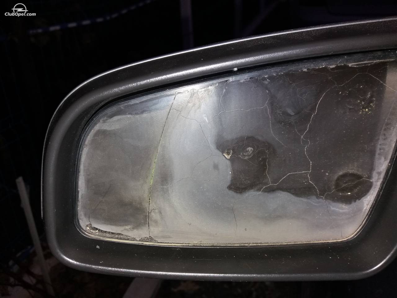

Va salut colegi de forum . Mi s-a desprins sticla de la oglinda stanga azi . Cu ce o pot lipi avand in vedere ca am incalzire sub ea.
  • dancuciureanu
  • Mesaje scrise: 16,456
Silicon
  • stolniceanulucian
  • Mesaje scrise: 286
  • Masina: Astra 2009 Z14XEP
Eu am fost la unii care monteaza parbrize si i-au pus un fel de silicon negru. Are vreo 6 luni de la operatiune si e tot acolo oglinda, adica la locul ei.
A costat 20 de ron reparatia.
  • Daniel
  • Mesaje scrise: 2,853
  • Masina: Astra 2012 A17DTJ
Am lipit si eu cu silicon sanitar, dar nu inainte de a curata foarte bine suprafetele. Oglinzi incalzite, stau fara probleme de 3-4 ani.
