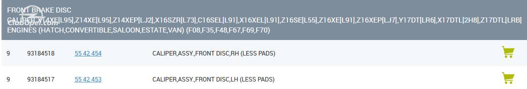

Nu se potrivesc decât dela motorizãrile de mai jos:
