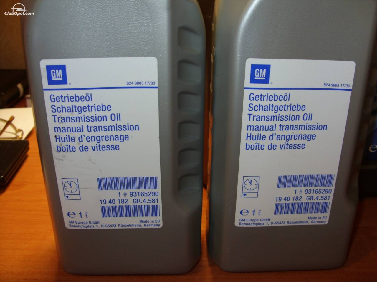

Nu baga decat GM 19 40 182. Altceva iese din discutie. Exista pe piata . Undeva la 45 Ron litrul.
La M32 intra 2,4 litri.

Referitor la uleiul de transmisie GM 19 40 182, am gasit de cumparat doua sortimente: 75W85 si 80W. Ambele ar fi GL4. Diferenta la pret e de 4 lei. Aveti idee ce diferente ar fi intre ele?
Si intreb si eu acelasi lucru ca in postul de mai sus, voi la cat schimbati uleiul de transmisie?

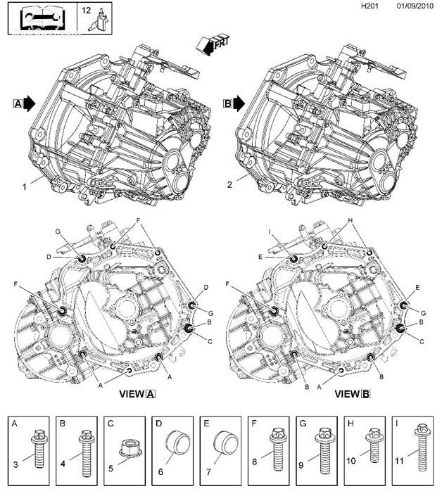

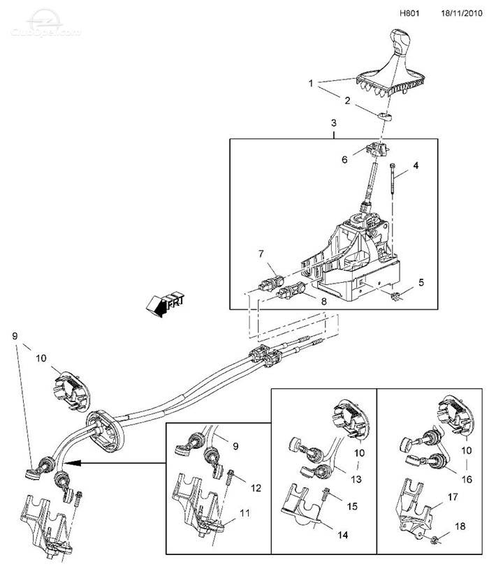

M32

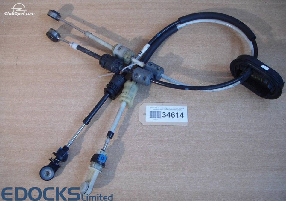

Eu zic sa verifici cablurile sa nu fie uzate. (mai ales prinderile cablurilor de pe cutie capetele sa nu fie uzate in interior - sau capetele care merg la schimbator |||| sau pe ce vine prinse ele sa nu fi facut uzura.)
Si verifica daca este aliniata, sincronizata, reglata cum vei tu sa ii spui.
http://www.ecat24.com/opel/...1709/16431,16432/
http://www.ecat24.com/opel/...1705/16404,16405/
http://www.ecat24.com/opel/...6406,16401,16402/

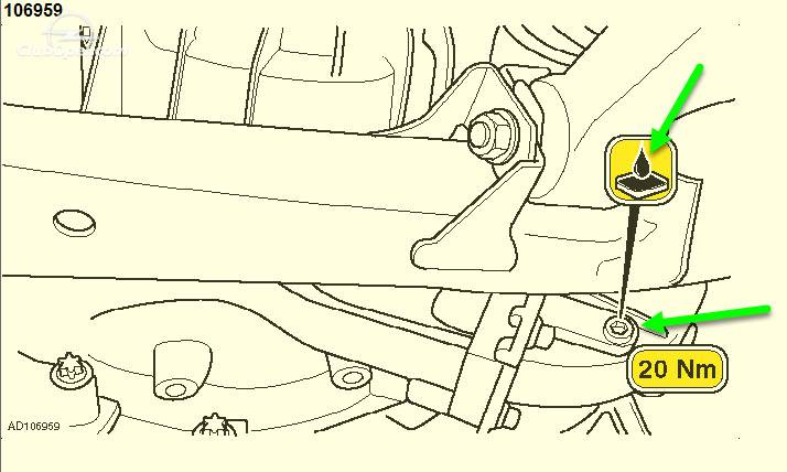

De umplere vad ca are, dar de nivel?
Surub de nivel nu stiu daca are, sau unde se afla?
Cat despre ulei iti trebuie cam 2.4L daca vrei sa-l schimbi pe tot. - este o poze mai sus pusa de colegul @catastefan.
Despre cutia de viteze M32
https://www.clubopel.com/viewtopic.php?t=117994
Poate te ajuta colegi mai mult.

Ca sa completez ulei la cutie, trebuie data jos bateria, desfacute bornele.
Adica pierd cod de acces la radio cd si impuls geamuri el. fata ca la Zafira A?
Sau Zafira B nu mai are cod la radio cd?
Multumesc.
  • catastefan
  • Mesaje scrise: 5,918
  • Masina: Corsa 2001 Z12XE
Nu cere cod
