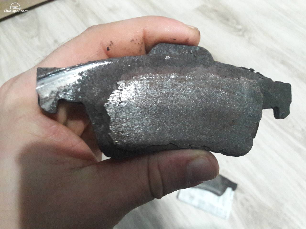

Eu stiu ca nu are senzor la placute nici din etrir nu am vazut vreun cablu sa iasa din el.si am vezut pe net cum arata martorul cand sunt uzate placutele e un cerc si are pe margin 3 liniute foartte lipite de cerc iar mie sa aprins atunci inainte sa schimb placutele ABS era incercuit sau intr-un triunghi si nu a aparut pe acel mic afisaj unde apare masina cu cheie sau alte erori .am gasit placuta veche si m-am uitat la uzura si am vazut ca una dintre placute mai avea 5-6mm iar cealalta placuta mai mult de jumate mai avea 3-4mm si cealata jumate cat a ramas deja era adancit pana in fier pe margine.

la modul cum e uzata placuta de frana indica rulmentul.
