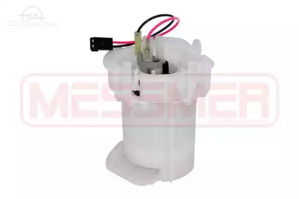

Asa arata pompa de benzina pe care nu o pot scoate din plasticul ala. Asa o fi ea sau se scoate dar nu stiu eu 😊)
