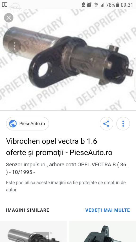

Salut! Ai rezolvat problema? daca nu vezi ca in blocul motor dedesupt parca in partea dreapta ai senzorul de la arbore , scoti mufa desfaci surubul tragi de el prin rotire stinga dreapta si l scoti, la mine avea o crusta (probabil mizerie din ulei) pe care am razuito cu o lamela din lemn (merge si din plastic) dupa care trebuie bagat in apa fiarta si verificat cu aparat de masura daca mai este in parametri( sau mai simplu daca are continuitate prin cei doi pini), la mine pina urma a fost din ECU ,ce sa zic , bafta!.

Asa arata senzorul?
  • mariusmat
  • Mesaje scrise: 12
  • Masina: Vectra 2001
  • Cont inregistrat: 11 Feb 2016
Da
