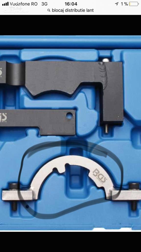

Da , eu cu un prieten .. pentru ca se aude foarte tare lanțu cum bate .. blocajele le comand nu le cumpãr , gen le iau in chirie si dupaia le dau înapoi ... blocaj care vine la vibrochen , blocajul pentru axele cu came (tija aia gen care vine bãgate in axe ) si mai e un Blocaj pentru roata dintatata (las o poza ) trebuie blocatã si roata dințata daca nu le dau jos ?
Daca nu pun blocajele exista riscul sa se miște ceva si sa nu mai fie la punct ?

Ai nevoie de acele blocaje, in plus ar trebui sa schimbi si rotile dintate pe care vine lantul, cel putin eu asa am procedat la motorul 1.3 cdti.

Si daca nu dau rotile dințate jos mai trebuie sa le strâng dupa ce pun lanțu , ma refer sa țin contra pe axu de came si sa strâng roata dințata

Pai nu prea le am , nu o fac singur .. dar vreau sa ma documentez umpic .. alea costa in jur de 60 lei închiriatul , le iau de la un magazin de piese .. si dupaia le duc la înapoi ..
Poți sa ma ajuți la întrebarea asta ?

Nu ai nici o treabã cu stransul rotilor. Eventual poti sa verifici suriburile.
