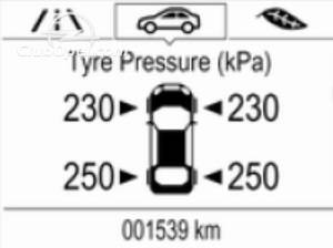

Am schimbat astăzi rotile de iarna care le-Am achiziționat de pe internet am mers ca 15 km si dupa aia mi sa aprins martorul de la senzori in bord si numi mai arată la nici o roată ce presiune am ori nui recunoaste ori sau dus naibii senzorii nu stiu ce să fac

Incearca mai intai resetarea senzorilor Smile din calculatorul masinii.
Unde iti afiseaza presiunea apesi butonul din varful semnalizarii pana se aude confirmarea si apare mesajul de reset. Apoi o sa afiseze "learning".
- vezi manualul utilizatorului - lectura obligatorie, totusi... Razz
Va trebui sa ai rabdare si sa rulezi masina cativa km pana sa se intample ceva.

Am incercat din calculatorul masinei si am făcut vreo 200 si ceva de km si nimic am ținut apăsat butonul din capăt de la semnalizare dar nimic nici un efect tot linii îmi arată nu se schimba nimic am găsit pe net dispozitivul pentru resetarea senzorilor dar scrie că e valabil numai 2010-2013 iar opelul meu este din 2015 octombrie posibil sa nu functioneze ?
