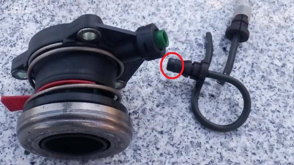

Salut!Am observat ca se scurge lichidul de frana .Am fost la mecanic si am schimbat rulmentul de presiune ,masina nu a mai avut probleme vreo saptamana iar dupa a inceput sa se blocheze in viteza si se piarda lichid de frana .Am schimbat tot kitul de ambreiaj cu tot cu rulment ( kit de la Luk).Dupa ce a fost montat ambreiajul si aerisit a inceput iar sa curga lichidul.
Care ar putea fi prolema ?

Unde curge? In carcasa sau afara? Vezi chiar la varful conductei/adaptorului de la cilindru la aerisitor/conector furtun ca sunt doua garnituri mici care etanseaza una la locasul cilindrului, alta la aerisitor/conector furtun. In cele mai multe cazuri "mecanicii" le pierd din neatentie. Sau nu monteaza corect oringul de etansare intre cilindru si carcasa, atunci curge in interior, dar curge ulei de cutie.
Deci daca pierde lichid de frana, verifica cele doua garnituri mici si sigurantele sa fie bine asezate in canalele conductei/adaptorului la furtun ambreiaj.
Vezi in poza (incercuit cu rosu) cum e la conducta cilindrului in F13 CR

Curge afara .O sa verific garniturile . E posibil sa fie sparta conducta ?

Verifica garniturile.
