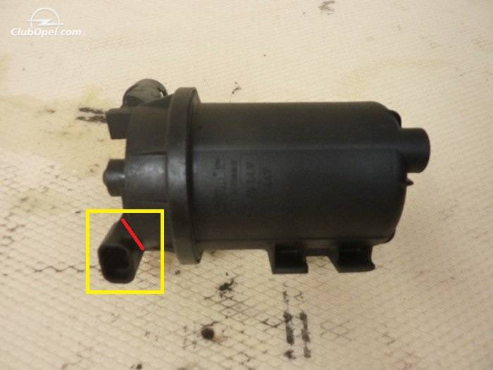

Am un prieten care a rezolvat problema. A gasit ca se dezamorseaza pe la capacul de la bateria de filtru de motorina ( pe langa pini tata de la mufa)

Dupa ce a suflat mufa forte bine si s-a uscat, a turnat solutie de lipit in fundul mufei.
Exemplu .
Acum trebuie sa verifici daca iti musteste pe la aceasta mufa si nu este din alta parte..
