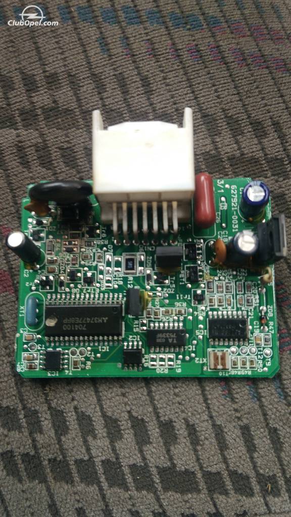

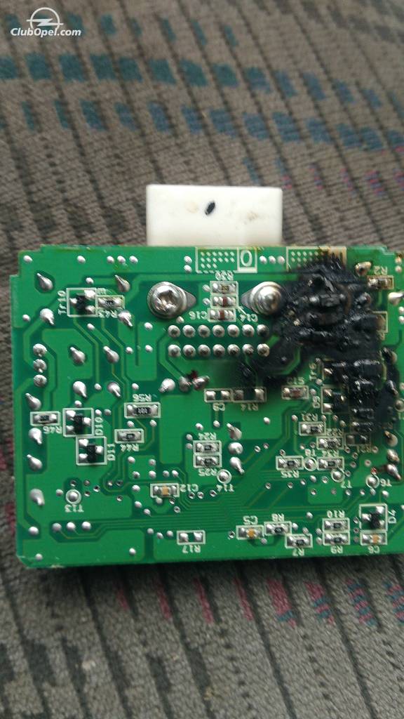

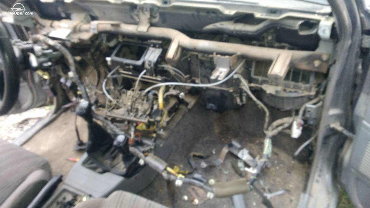

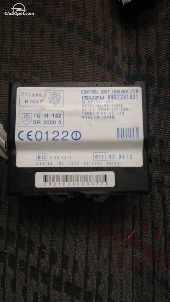

Va salut!
Acceasi masina acceasi problema, nu am scoso de la impozit deci mai incerc si anul asta sa o repar.
Nu am gasit imobilizator identic si nici vreun meserias care sa il poata repara pe asta. Intrebarea mea pentru voi este:
Oare pot alimenta electrovalva cu un fir tras de pe baterie prin contact si sa porneasca masina?
Mentionez ca acest model de masina nu are ECU, stiu cu siguranta asta de la reprezentanta Isuzu.
Multumesc!
