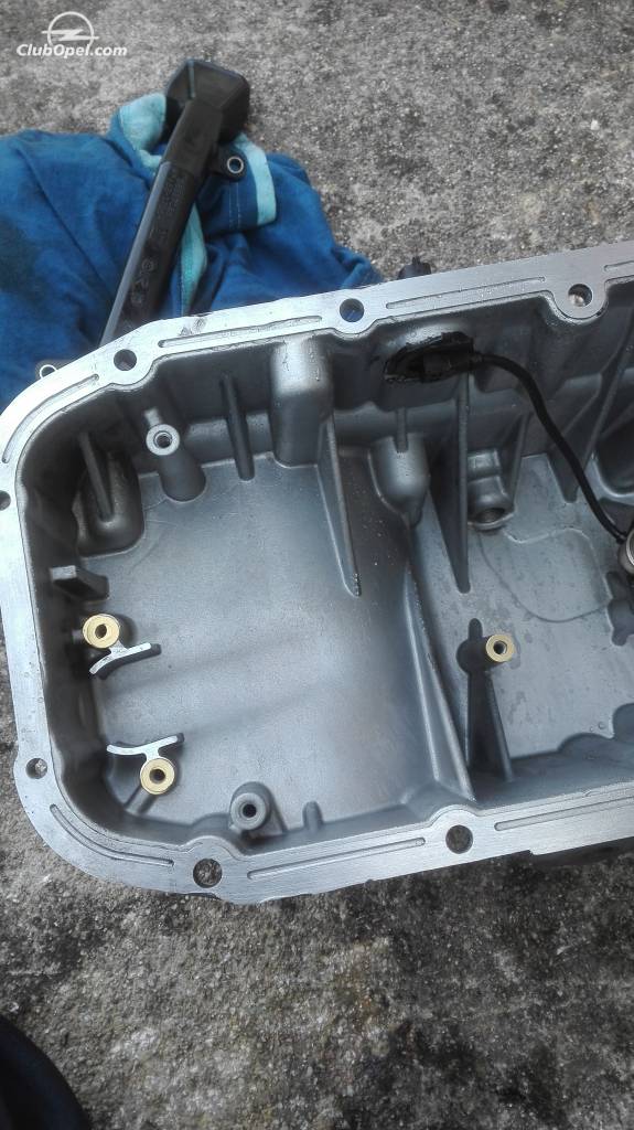

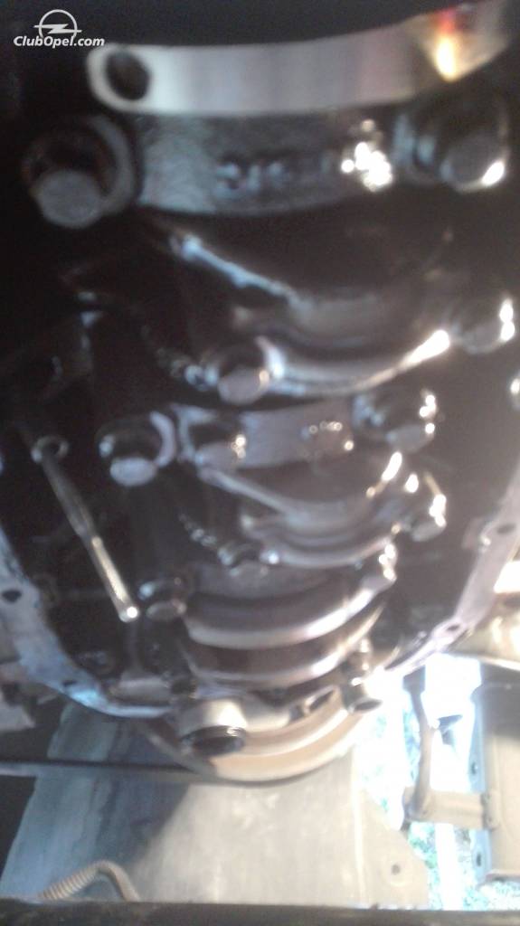

Da toate se depun pe buson.acum de curînd la un opel insignia cu 187.600km I am schimgat acel oring de la pompa de ulei .demontind planetarã de pe dreapta am dat jos uleiul din cutie un am gasit nimic pilitura pe bjonulde la cutie si uleiul nu era asa murdar.am demontat si baia de ulei am rãmas uimit cînd am controlat cuzineti de biele si palier erau ca si noi vibrochenul era perfect.Dar masina asta face 80% din km numai in autostradã si pina acum a prins bine toate regenerarile.acum la scos .o foloseste mai mult in oraș.de la 131 de cai aduso la 170 si are cutie m32

Da toate se depun pe buson.acum de curînd la un opel insignia cu 187.600km I am schimgat acel oring de la pompa de ulei .demontind planetarã de pe dreapta am dat jos uleiul din cutie un am gasit nimic pilitura pe bjonulde la cutie si uleiul nu era asa murdar.am demontat si baia de ulei am rãmas uimit cînd am controlat cuzineti de biele si palier erau ca si noi vibrochenul era perfect.Dar masina asta face 80% din km numai in autostradã si pina acum a prins bine toate regenerarile.acum la scos .o foloseste mai mult in oras.de la 131 de cai aduso la 170 si are cutie m32

@niculae matei: operatiunea de schimbare a oringului am facut-o in ianuarie 2017. Din pacate, desi am solicitat de multe ore, nu am primit poze cu starea cuzinetilor!
Mi s-a spus doar ca s-au verificat si sunt ok. Eu nu am putut fi acolo cand s-a lucrat la masina, nu eram in tara, din pacate.
De atunci am mai facut cam 25.000 de km, pe acolo. Motorul pare sa mearga ok, dar uite, pica altele.

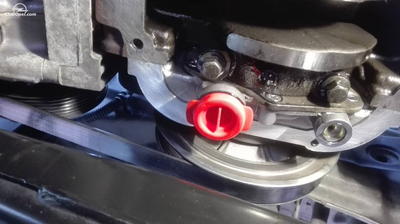

Ca alternativa, mi-a recomandat tot mecanicul asta sa iau o cutie second hand, o montam si apoi o repar si pe asta, dar macar nu stau fara masina atata timp.
Oricum dupa operatiunea asta m-am decis 200% sa vand masina. M-am saturat. O sa iau una noua, inca nu m-am decis ce, sa vad in ce buget ma incadrez.
