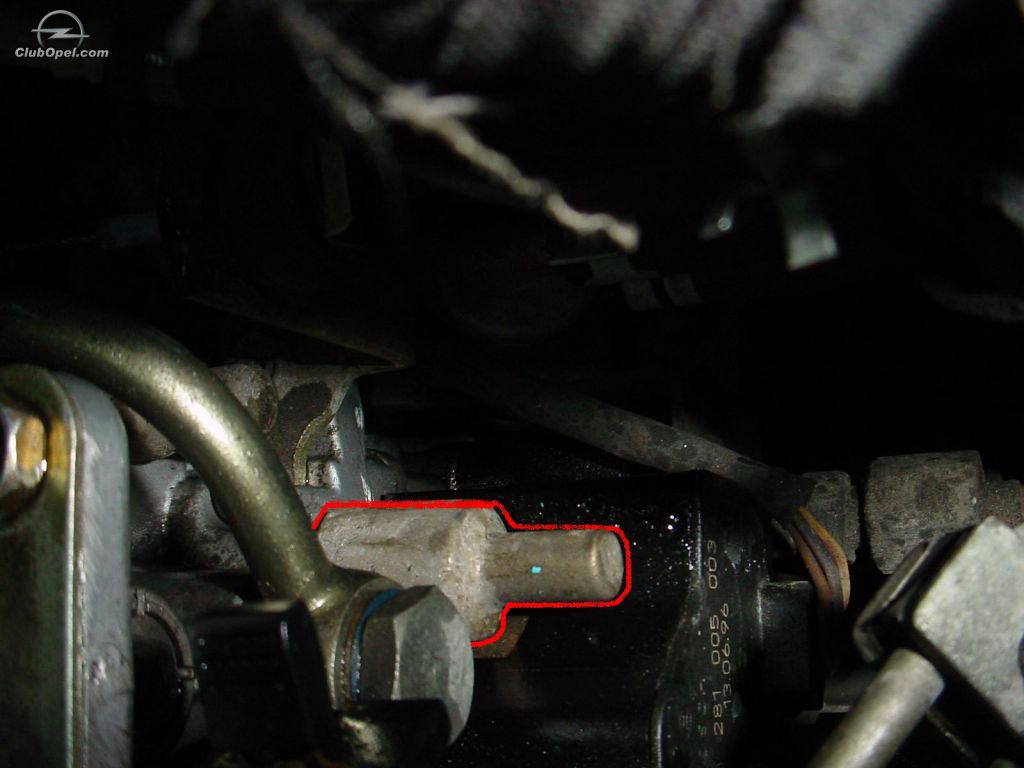

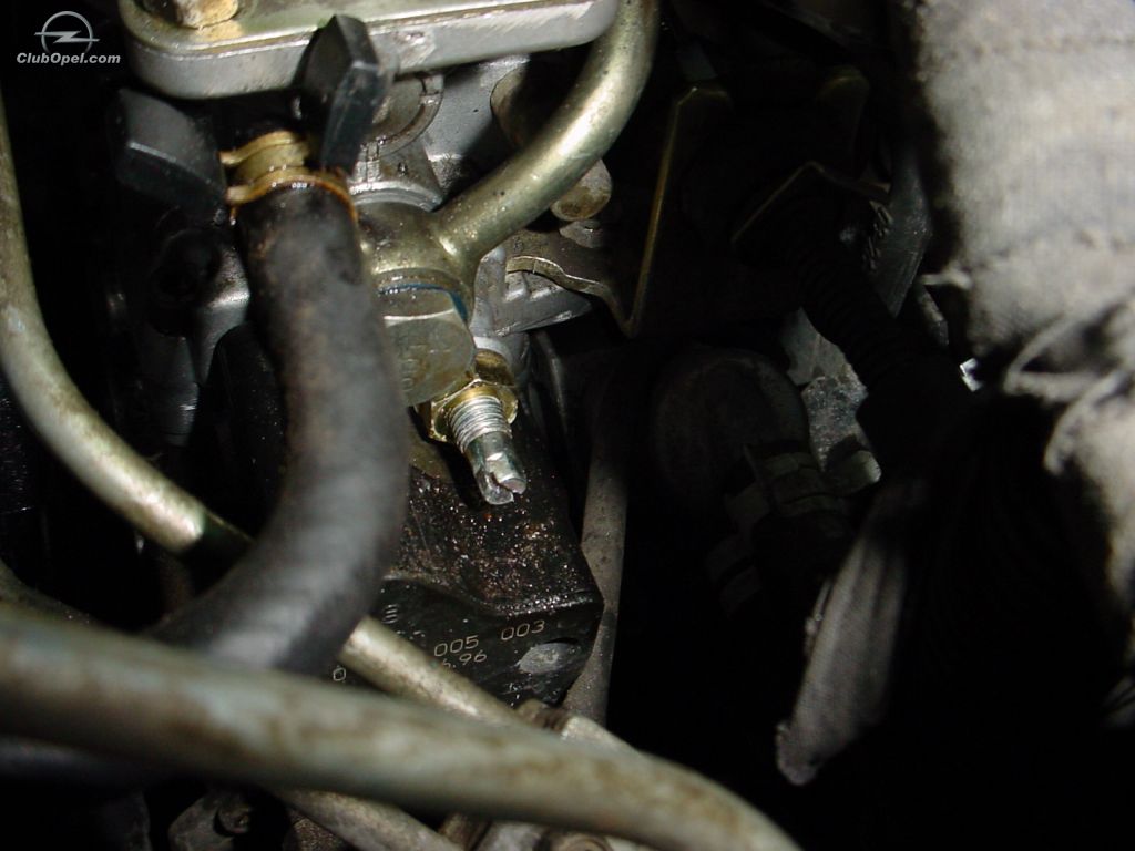

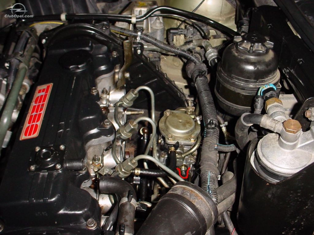

Surubul de debit e sub un capac de protectie de genul asta (tu ai pompa BOSCH, eu pompa Zexel dar e licenta BOSCH si arata aproximativ la fel):
Fara capacul de protectie, surubul de debit arata asa :
Ca si pozitie, acesta este situat deasupra celor 4 conducte care merg in injectoare, putin inspre dreapta. Daca ai capacul ala luat jos, atunci sunt sanse mari sa-ti fi umblat la debit. Daca ai capacul la locul lui, nu ti-a umblat la debit, poti sta linistit. Sau poate nu aveai capacul ala de cand ai tu masina, e si asta posibil cine stie...
