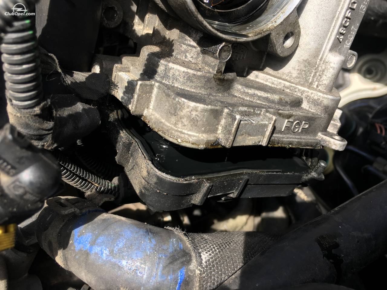

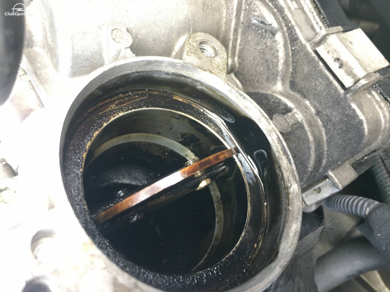

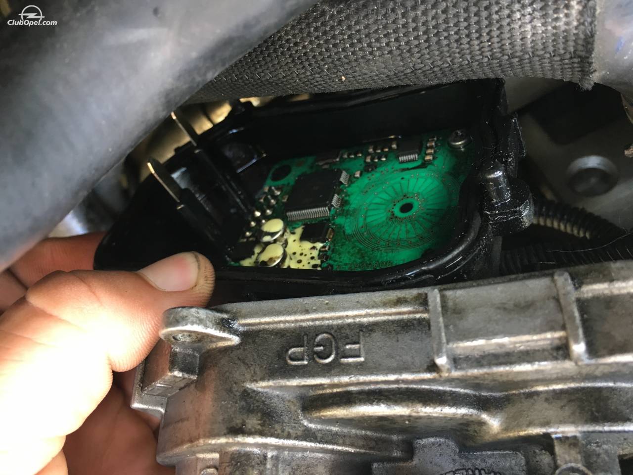

Problema ta vine de la clapeta de acceleratie! In partea electronica este plinã de ulei.. Eu am motorul z19dtl (identic cu al tau, numai ca softul diferã) , mi s-a zis in reprezentanta opel din Timișoara ca este volanta pe ducã 😢 Totuși, nu mi-a venit a crede.. ajungând acasã am desfãcut clapeta de acceleratie și surpriza, era plinã de ulei 😐 am curatat-o cu in spray de contacte, am uscat o bine și am pus-o înapoi și numai am niciun zgomot.. înainte sa o curat, când o opream se auzea o bãtaie, parca imi juca toba.. o sa atașez niște imagini sa vezi ce am gãsit eu intr-a mea..

Ai facut-o tu acasa singur? Cu ce ai curatat-o ? Volanta am vazut ca ai schimbat-o.. ma gandesc ca problema ta vine doar din clapeta de acceleratie.. Sunetul descris de tine il aveam si eu inainte sa curat clapeta.. Mie in reprezentanta din Timisoara mi s-a zis ca-i volanta.. din cauza aia as fi avut zgomot la oprire.. dar n-a fost cum au zis ei
