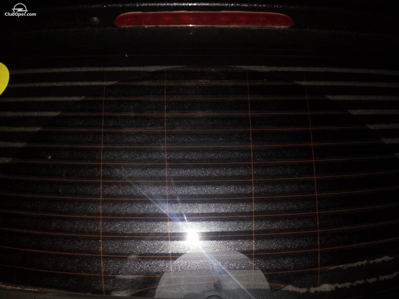

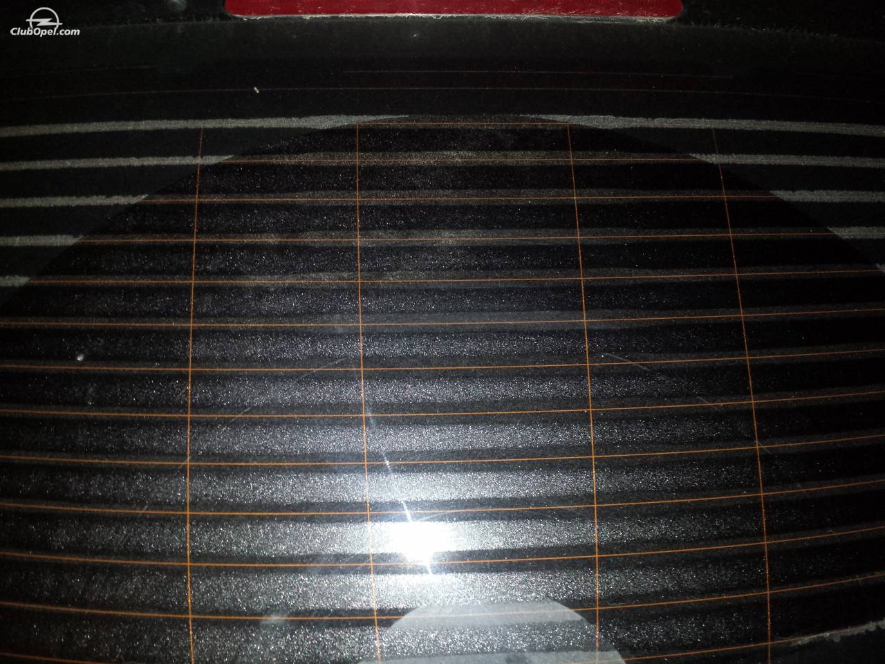

Va salut! Detin o Astra J 2017, am o problema la luneta, in sensul ca primele 4 linii de la dezaburire nu functioneaza, nu dezaburesc.
Am primit raspuns de la reprezentanta : " partea superioara a grilelor lunetei, reprezinta sistemul de antena activa radio pentru receptionarea semnalelor AM si FM, fara rol de dezaburire. Datorita asemanarii cu grilele de dezaburire, acestea pot fi deseori usor confundate. In concluzie, va informam ca sistemul de dezaburire functioneaza perfect normal si nu trebuie intreprinsa nicio actiune."
A mai patit cineva asa?
