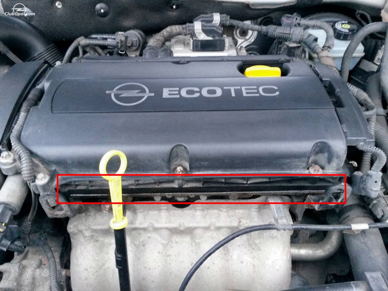

Simptome: Buna seara,
De cateva zile am observat ca am o pierdere de ulei,mai jos o poza cu locul exact pe unde se prelinge uleiul.De la ce ar putea fi? 🙄

Buna ziua ! Parerea mea trebuie schimbata garnitura la capacul culbutorilor ,eventual verificata buna functionare a supapei din capacul culbutorilor .Asteptati si parerile celorlati membrii ai acestui forum !

Cu placere ! Dupa parerea mea puteti merge ,dar trebuie sa verificati sa nu ajunga ulei an admisie datorita eventualei defectari a supapei de care v-am zis .Iar an caz ca este doar garnitura de la capac de vina ,problema este doar pierderea de ulei ,orcum trebuie remediat cat puteti de repede !

Poti merge linistit, nu se va intampla nimic, maxim un miros neplacut daca ajunge pana la galeria de evacuare !

Eu aș verifica și bujiile, sã nu ajungã ulei în capãtul lor.

Schimba garnitura de la capac. E o treaba usoara. In timp se intareste si nu mai etanseaza. Problema e ca ajunge ulei pe bobina de inductie si pe bujii si poate afecta bobina. Eu am schimbat-o acum cateva luni. Era casanta, s-a rupt bucati cand am scos-o.
