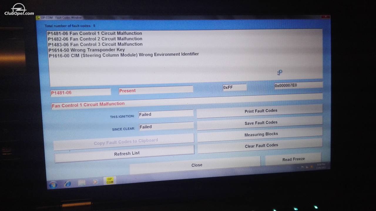

Salut!
Poate ma ajuta si pe mine cineva cu niste sfaturi:
Vectra c z18xe.
Masina nu mai porneste. A pornit, s-a inecat, s-a balbait putin si s-a oprit. Am incercat sa o repornesc dar fara nicun succes.
Pompa se aude ca bazaie, invarte, pare ca o ia, acul de la turometru se ridica pana la 200-300 ture dar moare.
Benzia are. Nu am mers niciodata cu benzina la limita. Bobina are maxim 2 ani (beru), la fel si bujiile deci maxim 15000km.
De asemenea distributia a fost schimbata acum doi ani.
Coduri de eroare citite cu testul agrafa: 1481 si 1483. (altele nu mai exista).
Mi-a mai aparut totusi si masina cu cheie.
Din ce am citit este vorba de rezistenta/releu/fan controler ventilator.
Intrebarea mea este daca din cauza ventilatorului nu porneste sau este posibil sa fie altceva:
1. Pompa benzina
2. Ecu
3. Senzor turatie (sper ca m-am exprimat corect)

Salut!
Revin cu rezolvarea problemei mele.
Am fost cu masina la service, mare noroc ca era unul in imediata apropiere.
Ca rezolvare: sters erori p1481 si p1483 (singurele stocate) si a pornit de la prima cheie.
In schimb s-a constat ca alternatorul nu incarca suficient (incarcare 13.4 - 13.6). De aici si posibila problema cu ventilatorul. Probabil ca nu primea destul curent.
In cazul in care cineva se loveste de aceasta problema merita incercata si aceasta solutie.
Multumesc pentru ajutor.
