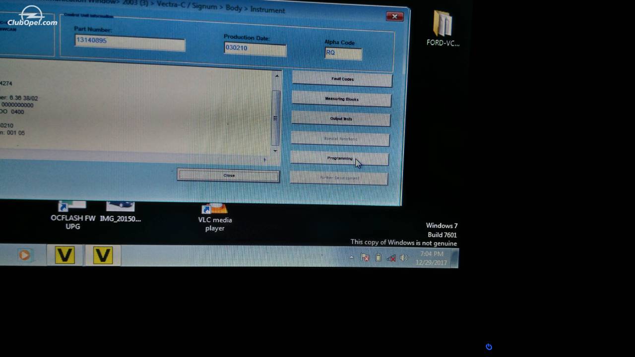

Conectam aparatul la masina si punem contactul

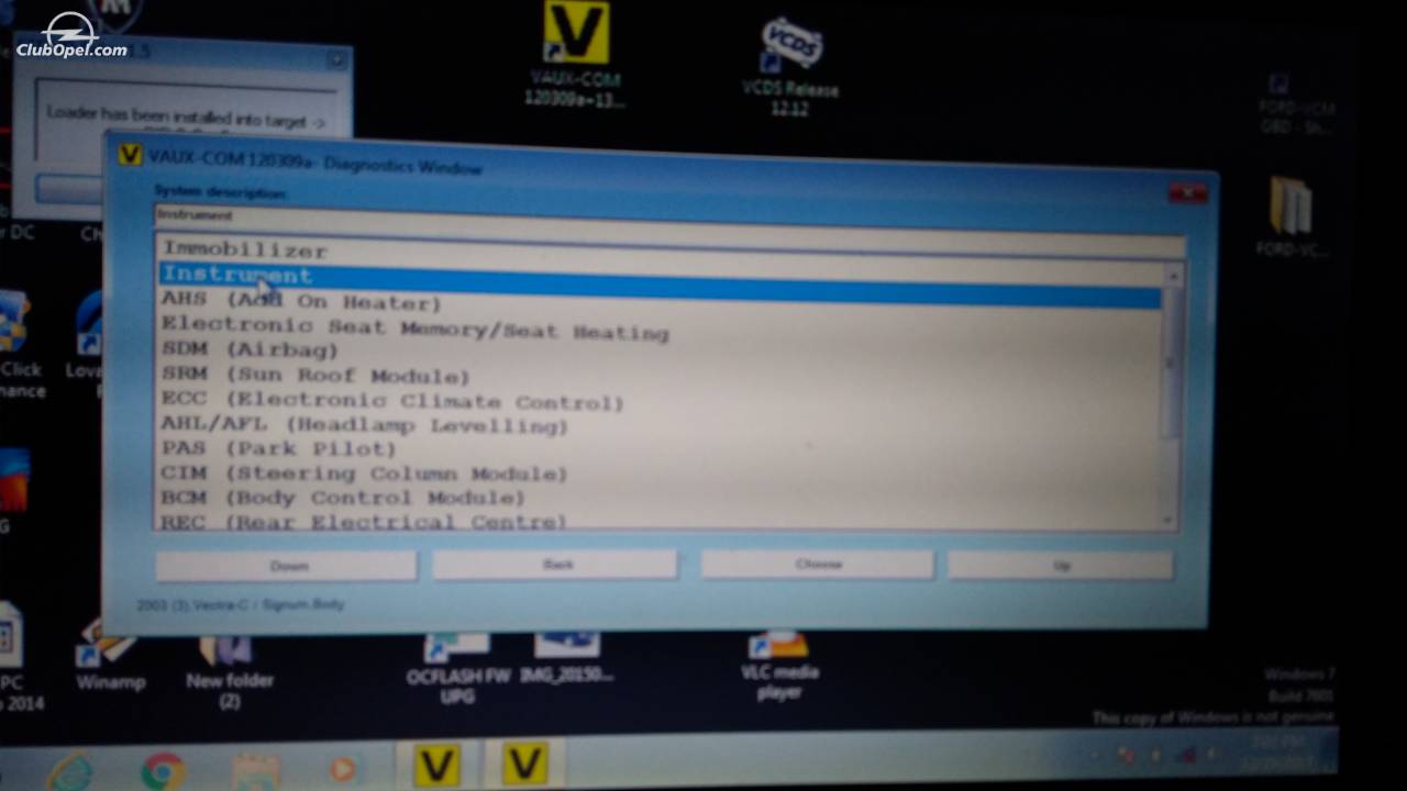

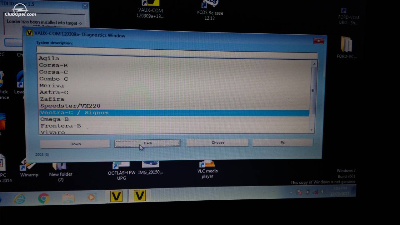

Deschidem programul si click pe Diagnostic
Alegem anul de fabricatie dupa care alegem modelul de masina

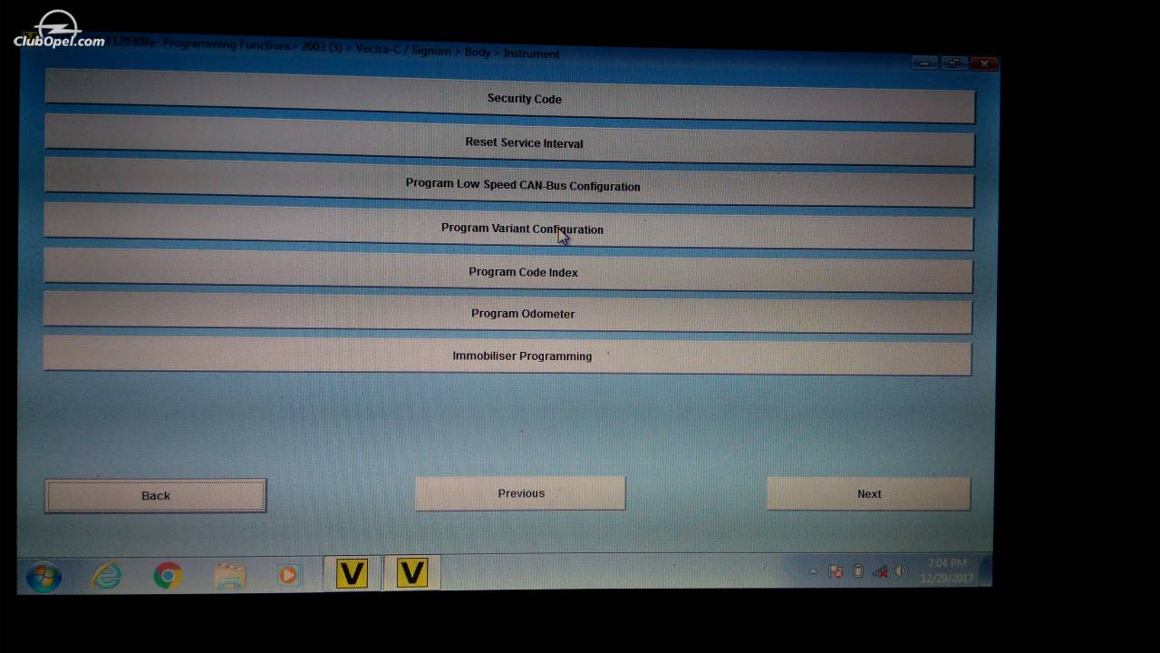

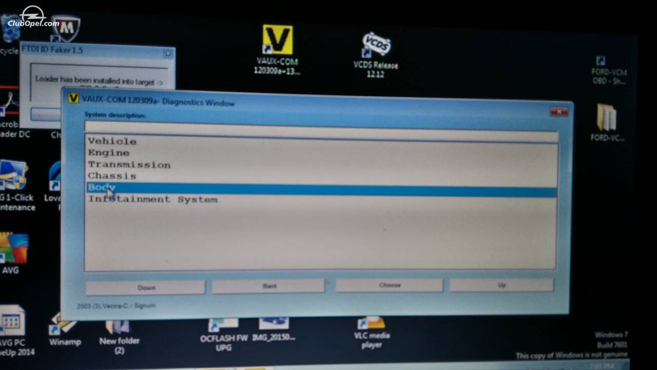

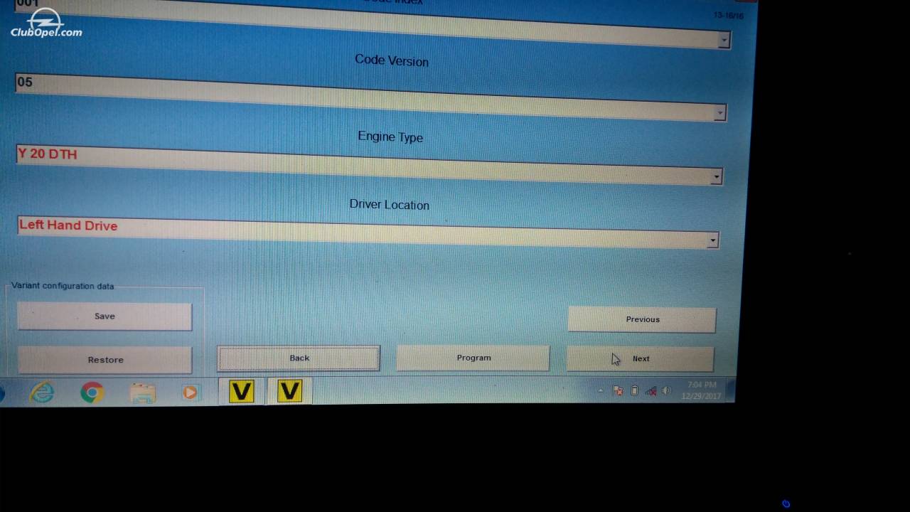

Urmatorii pasi sunt : Body
Instrument
Programming
Program variant configuration.

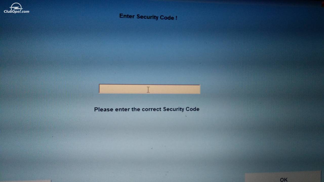

Ne va cere s-a introducem security code
Introducem codul si click Ok

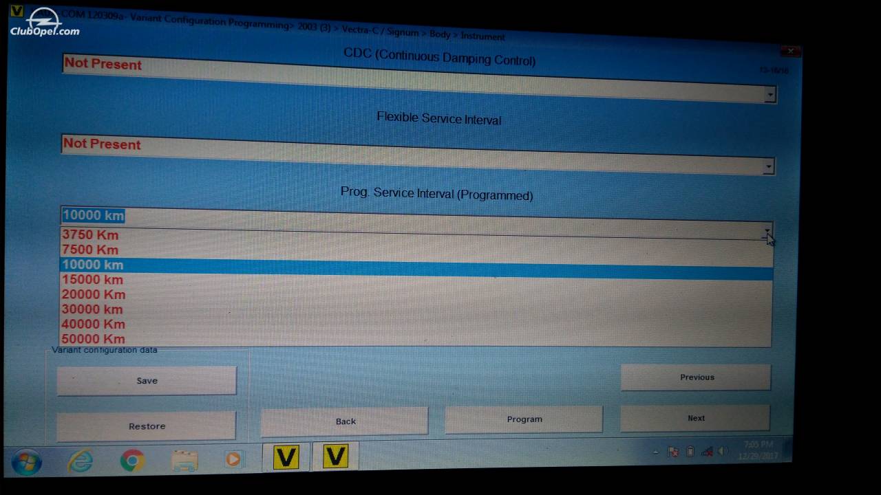

Ne ducem la optiunea Next si pulsam de trei ori ,ajungem la a treia pagina si in columna trei ne apare optiunea Program service interval

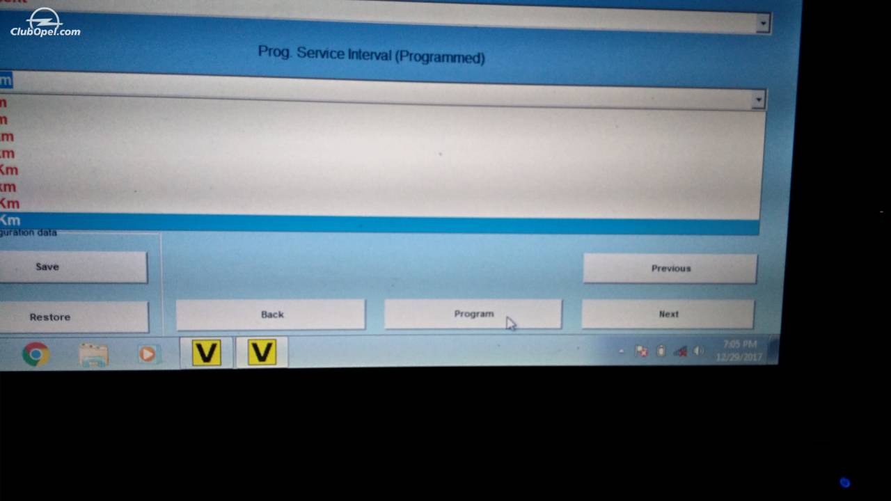

Alegem km doriti : 3750-7500-10.000-15.000-20.000-30.000-40.000-50.000.
Dupa ce am ales km doriti click pe optiunea Program si se programeaza optiunea dorita.

Astãzi am reusit sã modific intervalul de service.
Atasez si câteva poze ptr edificare,sper cã nu te deranjeazã Florin.

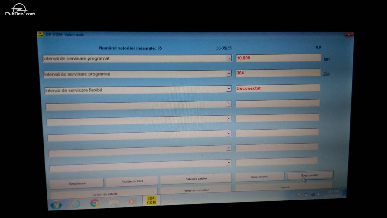

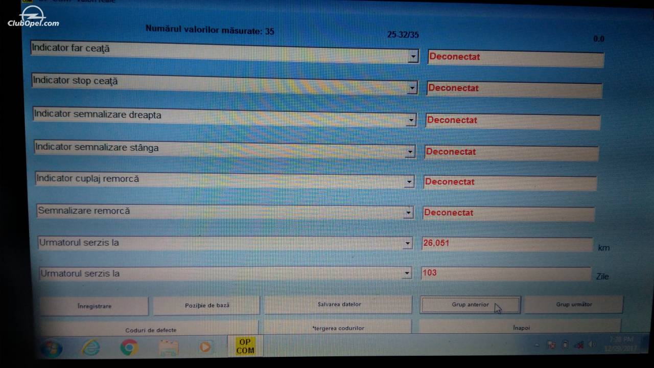

Din pãcate cu opcom (sau cel putin cu al meu nu merge),mi-a trimis colegul Florin vaux-com.
Verificare cu opcom ,vãd cã s-a memorat,singura chestie este cã în continuare îmi dã urmãtorul service ,dar probabil se v-a modifica la urmãtorul schimb,nu vreau sã-l resetez acum...
