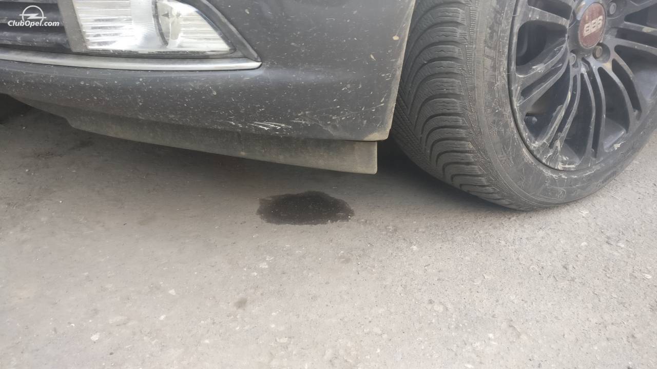

Salut, am observat zilele astea o pata sub masina:
pe partea soferului in fata, initial am crezut ca e antigel, pentru ca mi se aprinsese alerta in bord si l-am completat acu vreo 2 saptamani, dar de atunci nu mi se pare sa fi scazut nivelul in vas.
Mentionez ca de cand am masina am schimbat si radiator acum 2 ani si jumatate si capacul EGR anul trecut in toamna.
Consistenta lichidului e ca si apa zic, nu miroase, nu pare sa aibe culoare, m-am uitat cat pot eu sa vad pe sub capota dar nu am vazut urme de lichid pe undeva.
Stie cineva ce poate fi?
Mersi,
Cip

Verifica vasul de lichid pentru parbriz.
  • mikyboy
  • Mesaje scrise: 5,734
in zona aia nu este decat lichidul de parbriz si antigelul. pune degetul in acel lichid si vezi ce consistenta are...
  • Mesaje scrise: 7,313
...eventual ce gust,,,dacã-i dulce, pus pe vârful limbii, e antigel...

intradevar e lichid de parbriz, am comandat alt motoras, maine il schimba in service 😊 mersi de ajutor

Mai e o chestie...gatul la vasul de stropgel e demontabil, sa ai acces la far. Poate pe acolo se prelinge... Sigur curge pe la motoras?

salut, scuze ca am uitat de topic, intradevar, au schimbat motorasul de la spalatorul de faruri si a disparut curgerea.
