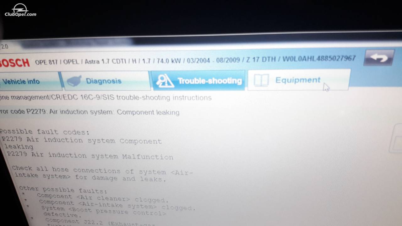

Motorul e Z 17 DTH
Am atasat eroarea de pe tester
P2279 E eroarea

Electovalva turbo probabil.

Problema poate fi pe circuitul de aer.Citeste aici:
https://www.clubopel.com/viewtopic.php?t=145434
Pentru mai multe detalii da o cautare dupa codul de eroare pe forum.

Am rezolvat problema , am dus masina la un service mai bun din Cj si au gasit defect Solenoid.
Poate mai ajuta pe cineva.
