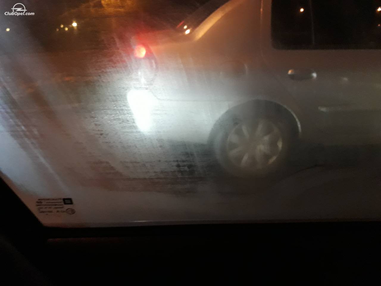

In partea inferioara a consolei centrale, sub radiatoarele de habitaclu, exista o tavita care scurge condensul drenata cu ajutorul unei tevi pana sub masina (pe care o vezi picurand vara cand stai pe loc cu AC-ul pornit).
Seful meu par example la un Astra G a avut-o infundata si pe langa faptul ca i se aburea toata cotineata, ii tinea si umed sub podul pedalier; iesea apa din mocheta.
Nu stiu daca e valabil la tine, dar la el problema asta a fost.
