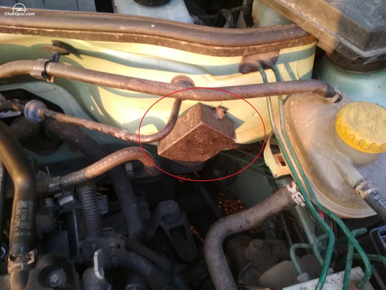

Intrucat voiam sa am functionalitate lumini de zi, fara sa mai aprind farurile de fiecare data cand porneam masina, si fara sa activez din BCM faza scurta sa stea aprinsa tot timpul la 100%, am inceput sa caut module dedicate care alimenteaza becurile in PWM, pentru luminozitate mai scazuta si pentru prelungirea duratei de viata a becurilor.
Am gasit acest modul care intrunea toate cerintele :
http://www.constructii-elec.../blog1/drl_1.html

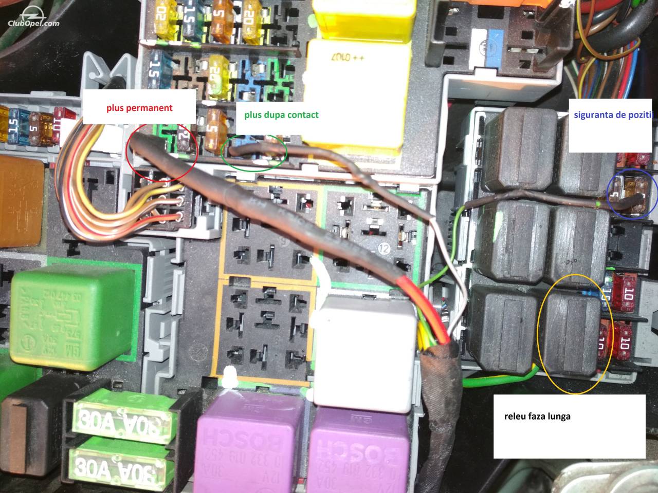

Montajul este foarte usor, pentru ca in cutia de sigurante gasim tot ce avem nevoie : plus dupa contact, plus permanent, siguranta de pozitii, releul de faza lunga )
1. Se identifica cu lampa de control, in locul sigurantelor libere, un plus permanent si un plus dupa contact
2. Se foloseste schema electrica pentru a gasi siguranta luminilor de pozitie si releul pentru luminile de faza lunga
3. Se folosesc pini speciali , plati, subtiri, sau in lipsa terminale de sigurante, pe care se cositoresc firele de plus permanent si plus dupa contact si se introduc in locasurile de sigurantele libere
4, Se scoate releul de faza lunga si se introduce firul de DRL principat pe pinul care merge la faruri ( cel care in mod normal nu are tensiune pe el). Se introduce usor fortat releul inapoi in soclu
5. Se scoate siguranta de pozitii, se introduce firul in locas si se introduce usor fortat siguranta la loc
6. Se monteaza modulul intr-un loc bine ventilat
