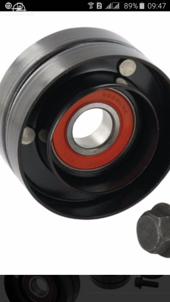

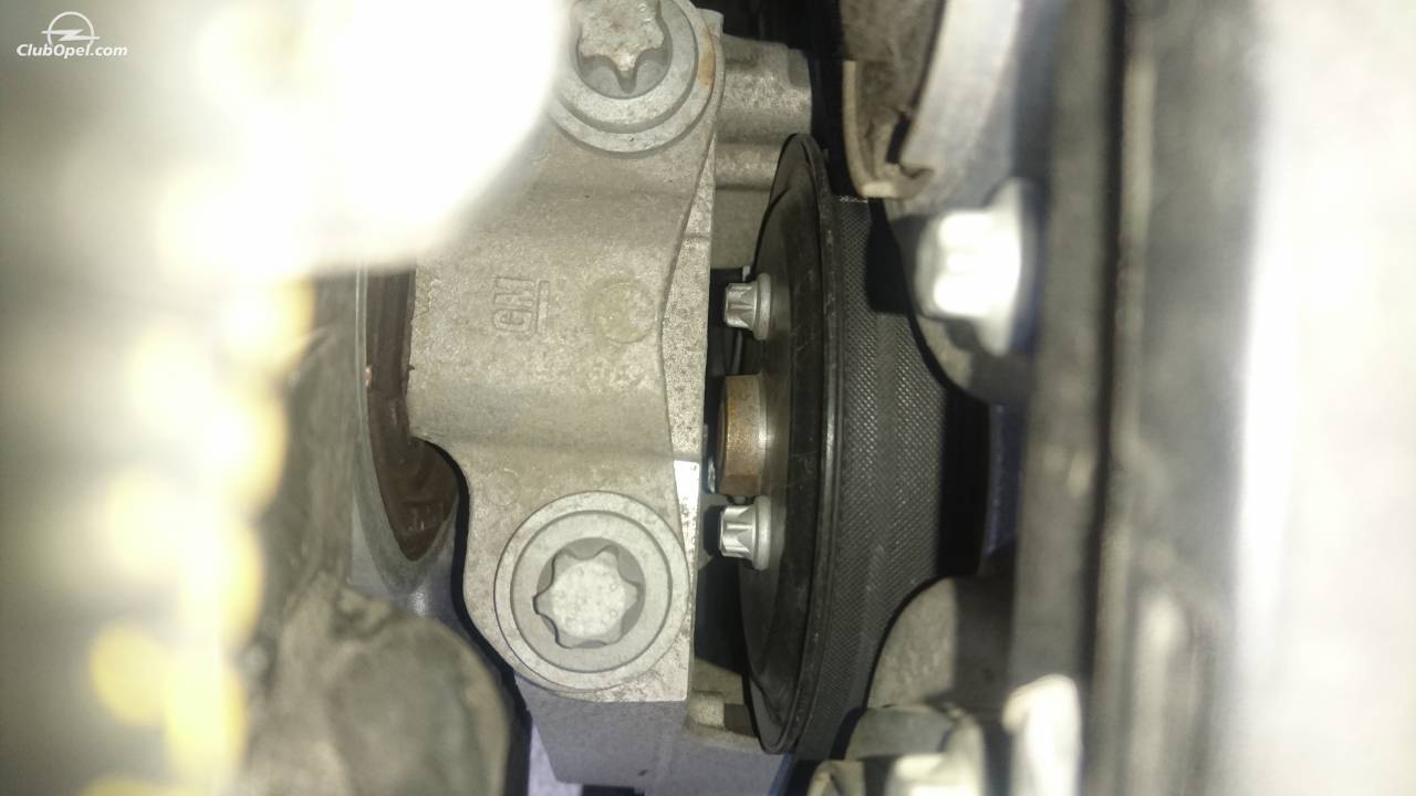

Ce parere aveti de aceasta curea de accesorii?
Care ar putea fi cauza acestei rosaturi longitudinale? Atinge pe undeva sau rola intinzatoare?
Mai poate fi lasata pe motor sau trebuie schimbata urgent?
Opel Corsa D, vechime 3 ani, motor A12XER, 12500 km, luata de noua.

E posibil ca o rola de ghidaj sa fi prins mizerie: se lipeste de rola si forteaza pe curea.

Nu are nimic
Asa e rola de intindere
