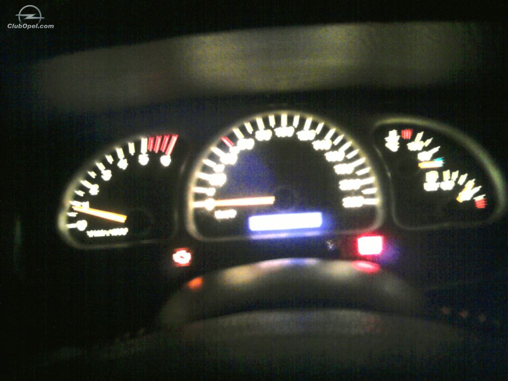

Salut . Azi de dimineata am fost sa pornesc masina . Toate bune . Masina a pornit . Dar in bord imi apare un martor . Am plecat cu masina si am constatat ca nu se tureaza mai mult de 2500 . Seara am schimbat bateria . Inainte sa schimb bateria am mers cu masina si nu sa aprins nici un martor in bord .Poate sa fii atins vreun fir ceva sau sa nu fie bateria buna . M`am uitat si peste alte discutii dar nu prea ma`u ajutat .
  • catalinpav66
  • Mesaje scrise: 759
  • Masina: Vectra 2006 z30dt
  • Cont inregistrat: 29 Oct 2008
Posibil sa fi deranjat un furtunas de vacuum de la electrovalvele de langa baterie .
  • mihaivl
  • Mesaje scrise: 38
  • Locatie: Valcea
  • Masina: Vectra 2000 y20dth
  • Cont inregistrat: 21 Jul 2012
Am rezolvat problema. O mufa de la vacum era scoasa . Multumesc Catalin

Se vedea de la mine de acasa ca e scoasa.

Asta era problema k nu se vedea era acolo dar nu facea bine atingere 😊
