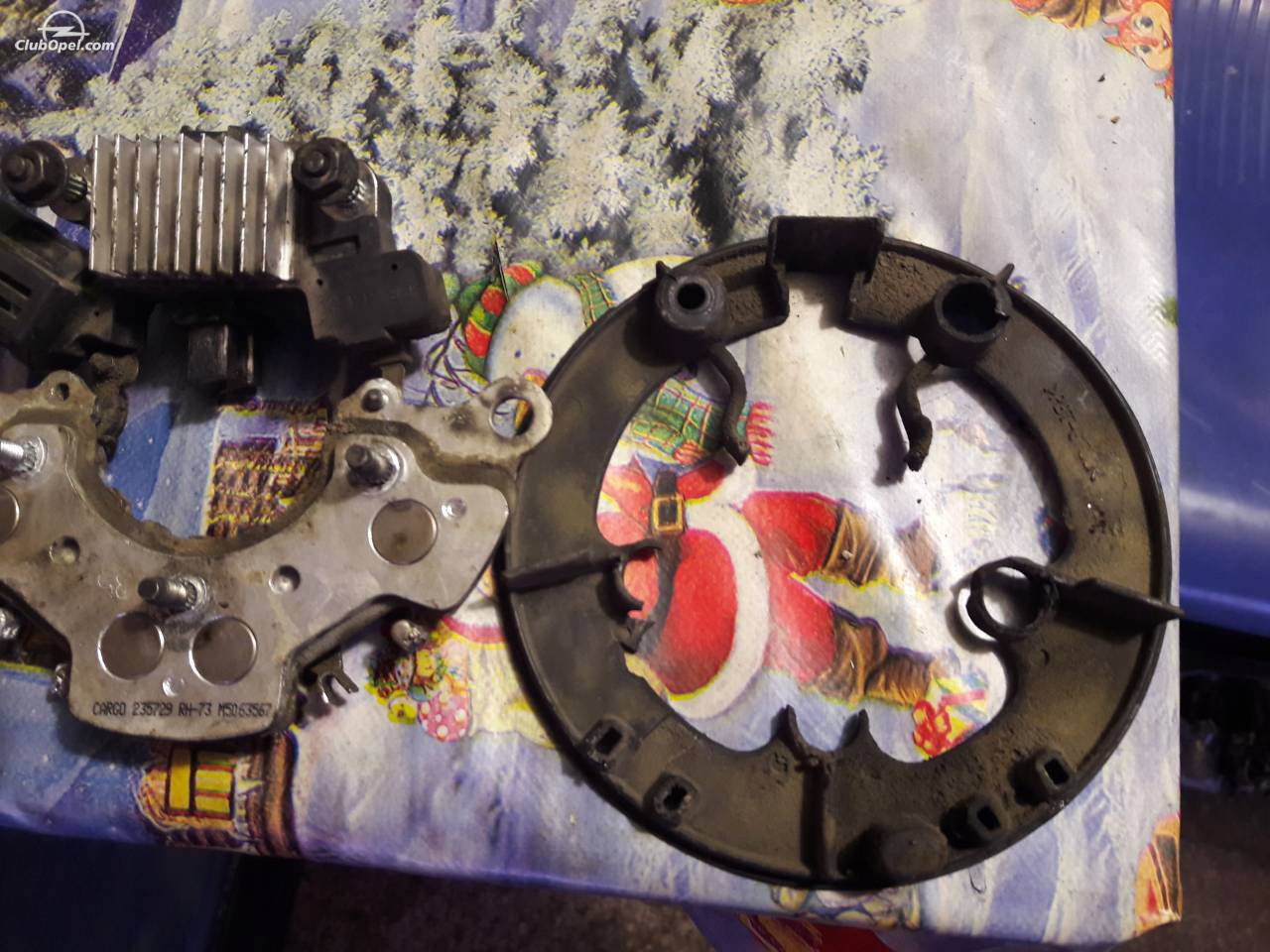

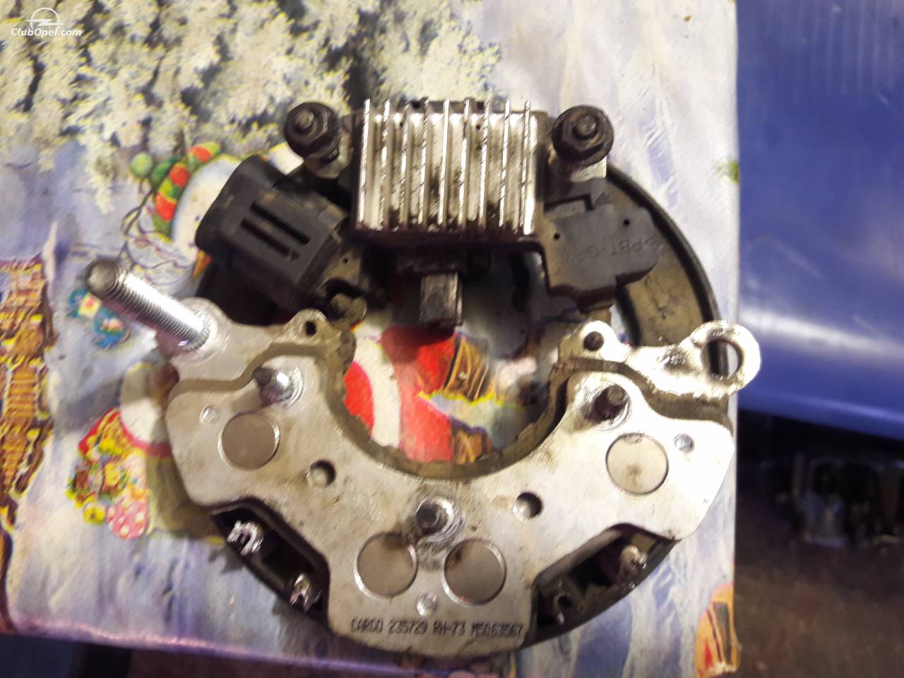

Salutari din nou.Am pus bateria 2 ore pe redresor, am pornit masina si am dus o pe rampa. Impreuna cu un electrician am verificat incarcarea...10, 15.
Am dat alternatorul jos, l am desfacut si surpriza...platoul acela din plastic era rupt si au cazut bucati din el. Releul dus. Periile mai erau cat de cat ok. Urmeaza sa comand platoul cu tot ce e pe el, perii, releu, punte diode...kitul complet.
