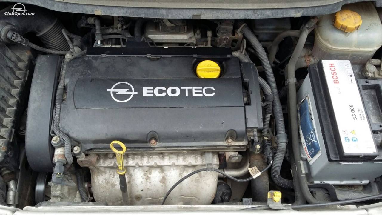

Spuneti-mi va rog si mie ce cutie de viteze este la o Zafira B din 2009, 1.8 benzina, cod motor Z18XER.
Ma intereseaza daca exista vreun kit de reparatii timonerie pentru acest tip de cutie. Intra cam greu in viteza si parca si agata in cam toate treptele. E normal?
O sa incerc sa ii schimb uleiul in prima instanta sa vad daca se schimba ceva.
Am schimbat si la Astra H-cutie M32 in trepte si am luat GM, nustiu exact codul. Merge acelasi ulei oare si la acest tip de cutie, si daca da cat intra?
Precizez ca ambele erau manuale.
Multumesc!
