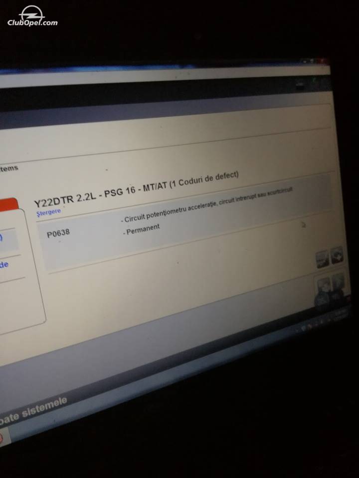

Simptome: Mi-a aparut martorul in bord,masinuta cu cheie si numai trage asa bine,la capacitatea ei de 2.2dti
Cod(uri) eroare: P0638
Model: Vectra C
An fabricatie: 2003
Cod motor: Y22DTR
Salutare grup,mã poate ajuta și pe mine cineva cu aceasta problema? Nu reușesc sã-i dau de cap,nu înțeleg..pãreri,soluții?! A m-ai întâmpinat cineva aceasta problema ?! Menționez cã am aprins in bord mașinuțã cu cheie .. e vorba despre un Opel Vectra C ,2003,motor 2.2dti. mulțumesc !!

eroarea vine de la pedala de aceleratie....are un potentiometru in ea care iti citeste pozitia - cat de tare apesi pedala.
se comporta ciudat masina la acelerare?

Salut ! Are toane..când avea urca in turații când merge ok. In mers..când nu se tureaza corespunzãtor,opresc motorul și pornesc și își revine..
  • Mesaje scrise: 7,040
Problema ta e la senzorul de pozitie de pe clapeta de acceleratie.
Poti sa-l schimbi sau sa-l anulezi.
Verifica inainte daca lucreaza corect capsula vacumatica a clapetei.

Pai eu nu am senzor clapeta acceleratie ... Ar fii indicat sa incerc alte pareri precum,curatarea clapetei de acceleratie impreuna cu egr-ul ? ar fii o chestie ?

Am rezolvat problema..zici ca te duci la meseeriasi autorizati..cand mi-am schimbat furtunele de vacuum,mi-a invers mufele la 2 chestii,in care intra vacuum..le-a inversat intre ele si de aceea imi dadea eroare,am remediat problema..de unul singur ! 😊) Va multumesc de sprijin si ajutor !
