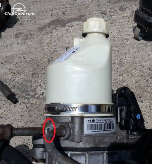

Ca tot e Craciunul, am mai mult timp sa ma documentez despre treaba asta. Eu m-am gandit in felul urmator si saptamana asta cel mai probabil joi voi face si operatiunea asta.
M-am gandit sa desfac acel surub care tine cele doua conducte "legate" de pompa de servo si sa fac viraje complete stanga - dreapta pana nu mai curge ulei (insemnand vreo 3-4 de fiecare parte sau cate o fi nevoie pentru a goli instalatia cat se poate de mult), evident cu motorul oprit, iar la umplere, am sa adaug 100-200 ml ulei , am sa fac doua ture complete de volan stanga - dreapta pentru a aerisi instalatia, iar mai adaug si tot asa, pana nu mai scade deloc cantitatea de uleiul din borcan.
Adica la fel ca si la "batrana" Astra, vechea generatie, eu personal am facut la fel si la Astra si nu am intampinat nicio problema, inafara de faptu' ca dupa operatiune (masina fiind pe sol) imi simteam mainele de parca am venit de la sala 😊).
Poza nu-mi apartine, e luata de pe net doar pentru a va ajuta putin imaginatia 😃 .
Problema ar fi ca nu stiu exact cat ulei ar trebui adaugat, dar cred eu ca mai mult de 1L nu merge, dar va ramane sa vad la fata locului, iar apoi vin si va anunt cu ce am rezolvat, poate si cu poze 😊.
Ideea e ca nu are buson de golire, iar manualul de reparatii cred ca e facut de cineva care a vazut "fiarele" iar apoi si-a pus ideile si gandurile pe foaie despre cum ar crede el ca se face fara a oferi prea multe detalii ;(.
Daca aveti adaugari sau sugestii sau bineinteles alte ideei mai bune, va ascult cu mare drag. Pana atunci va doresc numai bine si inca o data.. Craciun fericit! 😊

Problemã rezolvatã! Am uitat sã mai postez, dar am fãcut cum am menționat mai sus și totul a fost bine. Acuma volanul merge atâta de ușor de nu-mi vine a crede ca mașina e pe sol 😊)
Dacã are careva nevoie de pașii de lucru vã pot ajuta cu mare drag. E puțin mai greu cu locul, dar se poate face treabã dacã ești ambitios. Voi reveni cu un mic tutorial in sectiunea corespunzatoare 😉
