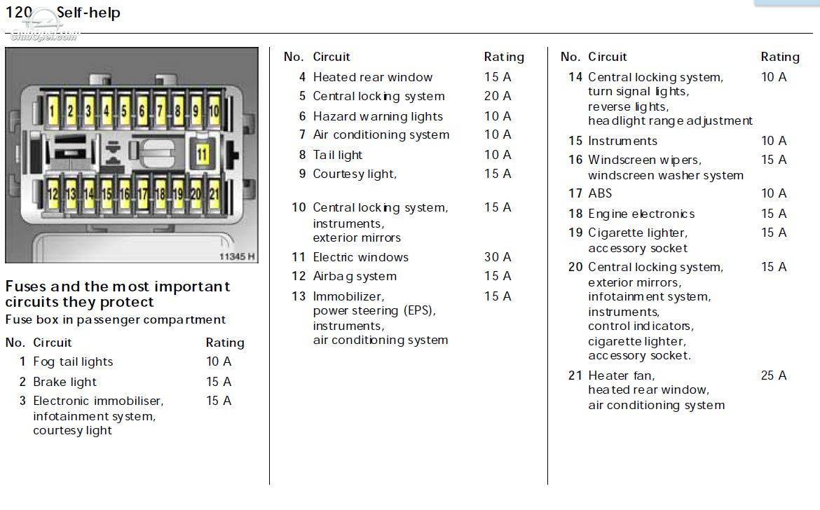

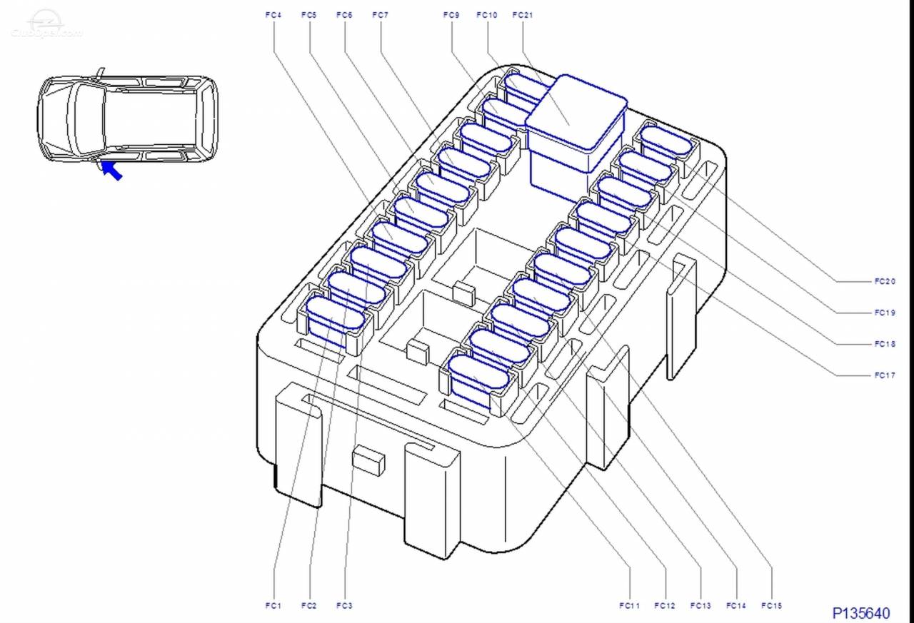

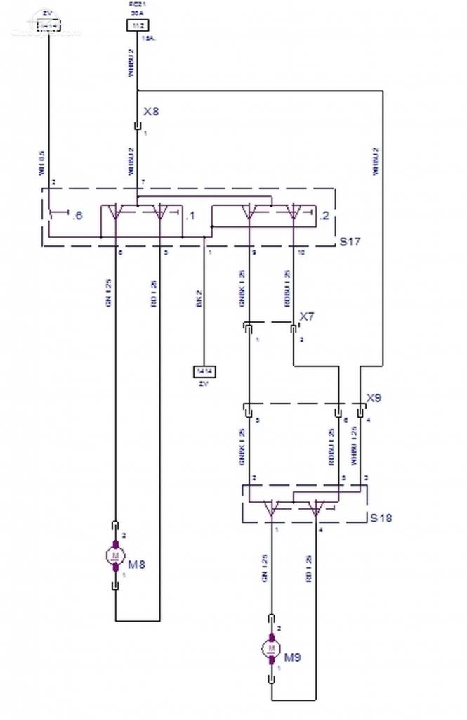

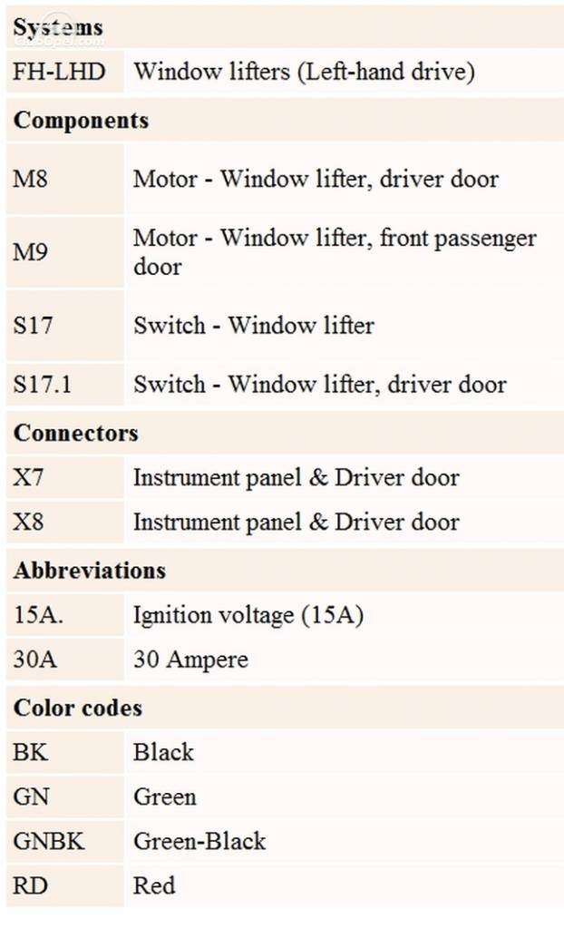

Daca lipseste tensiunea de la comenzile ambelor usi, ar trebui cautata siguranta FC21 30A
(este cea mai mare din tablou)
later edit: adaug si semnificatia tuturor sigurantelor din habitaclu, poate o sa mai fie nevoie de ea:
