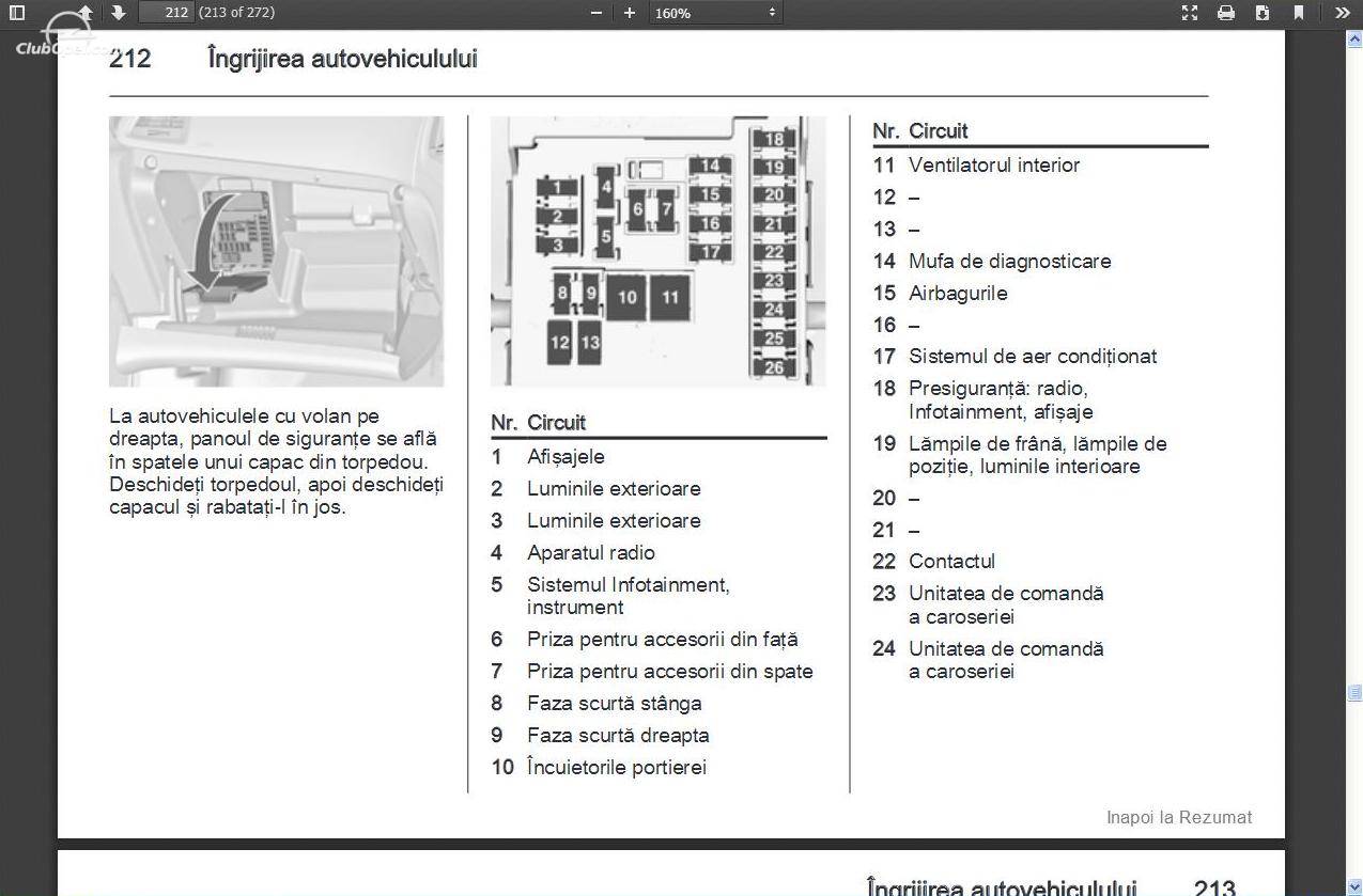

Nu stiu daca este la fel la dumneavoastra, incercati sig 1 sau 18 din tabloul de sigurante de sub comutatorul de lumini- vezi foto, poate merge. Ce nu inteleg eu este cum s-a consumat bateria daca nu era contactul pus, parca am vazut prin manual ca se intrerupe alimentarea habitaclului si sistemului audio dupa o perioada tocmai pentru a preveni aceasta neplacere. Am mai citit prin manual ca, in cazul unei baterii descarcate calculatorul inhiba anumiti consumatori iar altora le reduce din eficienta pentru a incarca mai repede la capacitatea normala. In acest din urma caz poate sa se aprinda dupa ceva timp de la pornirea motorului. Precizez inca odata ca asta am citit, practic nu am intampinat problema.

Si eu am mizat pe faptul ca bateria are protectie la descarcare, de aceea am ales sa las cheia in contact. Pare bateria originala a masinii, deci ar avea 5 ani ; poate din cauza asta s-a descarcat repede, cu multi consumatori porniti. ( iluminare interior, portbagaj deschis, radio ). Multumesc pentru sugestia cu verificarea sigurantelor. Am intrebat un electrician si mi-a oferit aceeasi solutie, dupa care resetare prin deconectarea bornei minus. Cand am timp, ma apuc de treaba sa vad ce reusesc si revin aici. Daca mai exista idei suplimentare, sunt binevenite.

Problema s-a rezolvat foarte usor. Pur si simplu am verificat si reintrodus toate sigurantele din panoul de sub bord si gata, iluminarea ceasurilor a revenit. Mai mult timp mi-a luat sa demontez si sa montez la loc compartimentul de depozitare de sub bord. Asadar, daca mai trece cineva printr-o astfel de experienta, acum stie ce are de facut.
