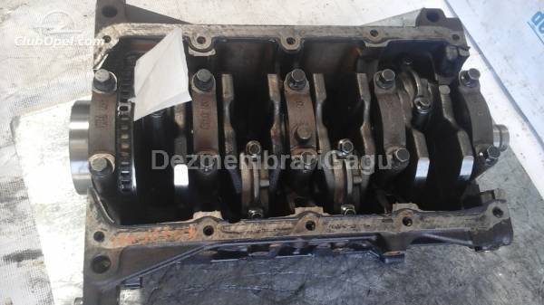

Salutare. Am si eu o problema sau o nelamurire ca sa ii zic asa. Am dus masina la service pentru pentru ca se auzea un tacanit, si la relanti parca o sârmã care agata prin dreptul distributiei. Pana la urma mecanicul mi-a zis ca trebui rectificat vibrochenul si cuzineti noi plus pompa de ulei, pana aici sunt de acord, pana in momentul cand mi-a zis ca trebui schimbati toti cuzinetii, din micile mele cunostinte stiu ca pe vibrochen vin doar 4 cuzineti biela si 4 cuzineti lagar sau ceva de genu. Mi-a cautat cuzineti si mi-a facut o socoteala undeva la 2400 ron, pentru ca trebui sa imi comande 4 seturi de cuzineti lagar si 4 seturi de cuzineti biela. Sincer ma simt un pic pacalit.
Se poate sa ma ajutati cu un sfat sau cu un raspuns la intrebarea: ce inseamna un set cuzineti biela si 1 set cuzineti lagar.

Seturile de cuzineti sunt 1 set pentru biela (contine 8 semicuzineti care montati pe lagar formeaza cuzinetul) si un set pentru palier(contine 10 semicuzineti),la unele seturi vin biela+palier altii biela+palier+ semicuzineti joc axial acolo unde este cazul,asa sunt de 100 de ani seturile pentru ca trebuiesc sa fie toti la aceeasi cota in cazurile reparatiilor capitale.
Omu ori nu stie ce vorbeste ori incearca sa scoata intr-un fel suma ceruta la linie.
Tie trebuie sa ti se comande un set semicuzineti biela si un set semicuzineti palier de dimensiunile la care stie ca a ajuns vibrochenul STD ,R1,R2,R3 pe vremuri era si R4.
Adica ai doua seturi mari si late la tot motorul.Cu 4 seturi biela si 4 seturi palier repari 4 motoare.
