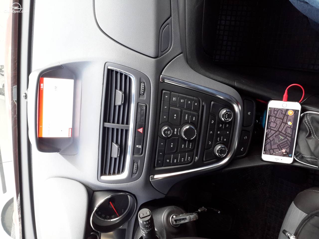

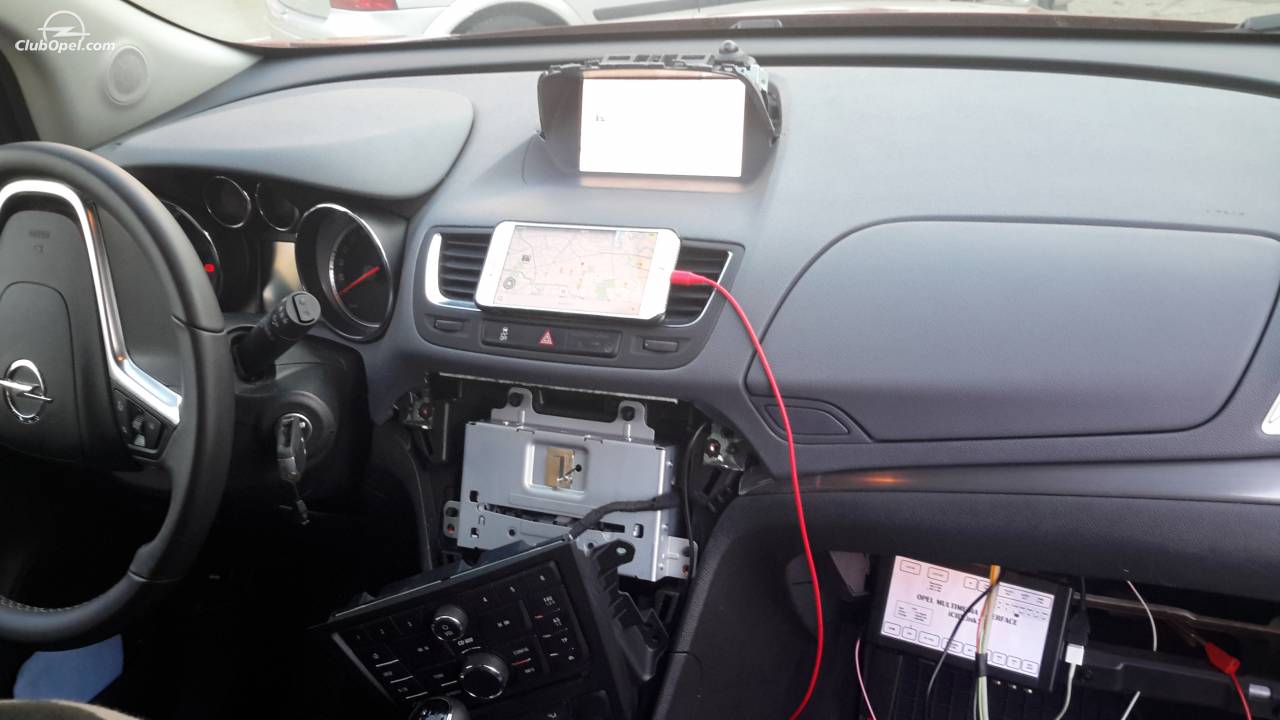

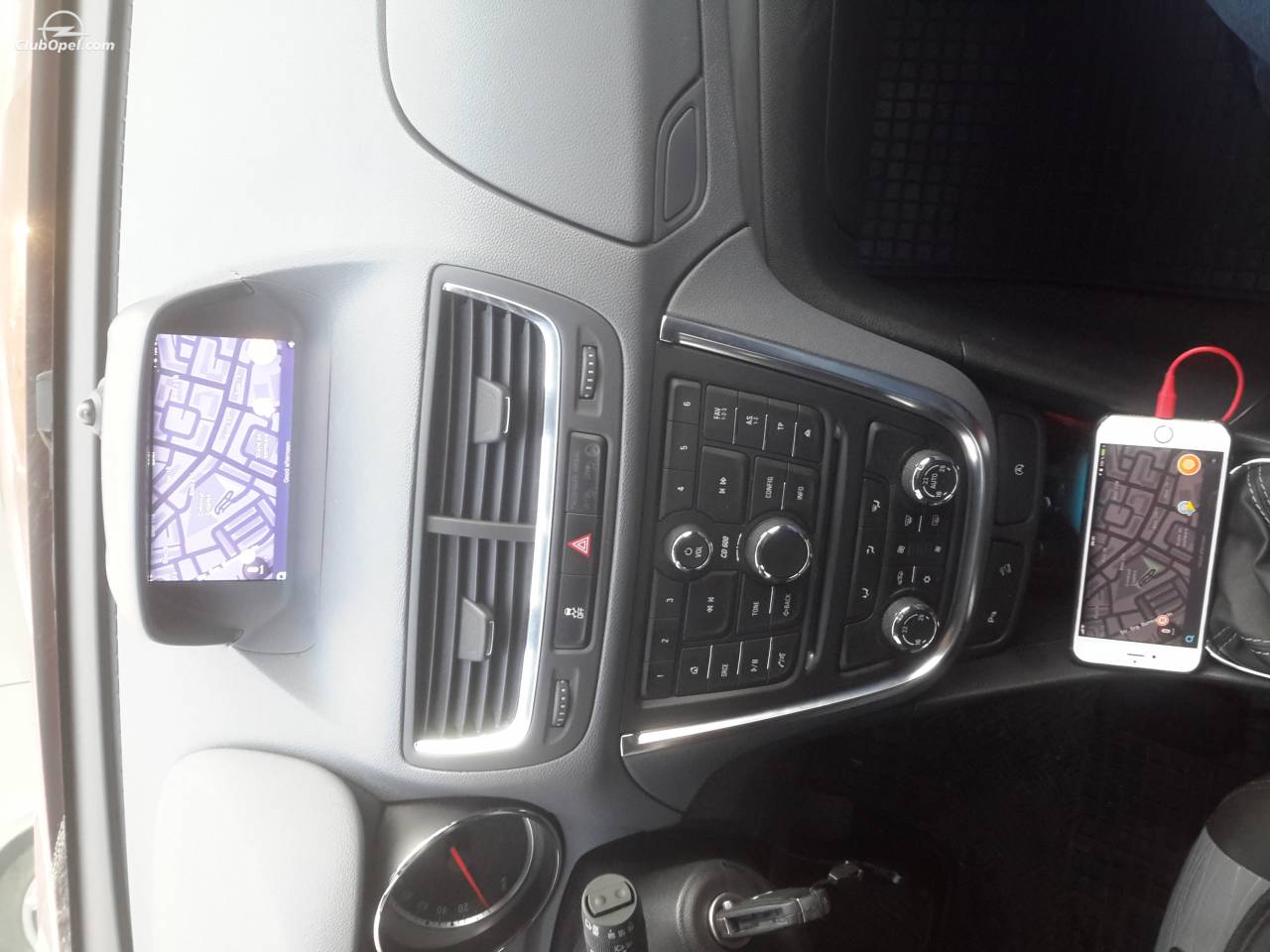

Eu tocmai mi-am instalat o interfata iCIDLINK7.
Deocamdata doar pentru a conecta telefonul. Urmeaza si camera de mers inapoi.
https://www.flickr.com/gp/138150381@N02/388j20
Scuze daca trebuie sa va suciti gatul pentru ultimele doua poze. Pe calculator sunt afisate corect, doar dupa upload le-am vazut rotite.

In doua vorbe:
1. Am instalat interfata iCIDLINK7 - este bagata sub radioul original al masinii
2. Pe intrarea HDMI a interfetei am conectat un adaptor TV pentru iPhone, cel din poza de mai jos.
Bine, instalarea n-a fost chiar din doua vorbe. A necesitat cateva modificari in spatiu ca sa intre interfata, am avut nevoie de niste cabluri, etc.
Ulterior am inlocuit adaptorul TV cu fir pentru iPhone cu unul dual iPhone&Android tot cu fir. Ulterior ulteriorului l-am inlocuit cu un modul wireless AnyCast.
