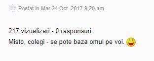

Sunt foarte încântat cã am descoperit o mașina foarte competitivã care nu necesitã schimb de ulei. Asta ar fi concluzia dupã ce 130 de utilizatori de Opel Mokka nu pot da un rãspuns în aceastã problemã. Drumuri bune la toți utilizatorii și cât mai mulți km fãrã schimburi de ulei!

Daca topicul are 130 de vizualizari , nu inseamna ca toti cei care au facut-o au Mokka .
Personal nu as tine atat de multi km (30 000) . Daca as avea Mokka , as schimba uleiul la 10 000 de km.

Eu sunt unul dintre cei 130 (acum deja peste 150).
Desi am Mokka si nu consider "imortal" uleiul din motorul sau, nu am dat un raspuns pentru ca nu inteleg de ce sunt contestate recomandarile constructorului.
In afara de a face o analiza fizico-chimica a uleiului, nu vad un criteriu mai obiectiv pentru a stabili momentul cand trebuie schimbat. Ziceri de la gura garajului ca sa schimbi la X < Y km, sau sa pui un anume tip/marca de ulei, n-au nici o valoare fara studii si demonstratii de specialitate. Este incontestabil ca schimbarea la intervale mai mici (X km) a uleiul nu va dauna motorului, asa ca studiile trebuie sa arate ce se intampla daca nu-l schimbi mai des decat recomanda producatorul. Restul sunt vorbe de scris pe forumuri.
By the way despre cei ce scriu pe forumuri - sunt multi care dau mai multa importanta si (aparent) au mai multa grija de masina decat de persoana lor. Spalam masina, facem polish, o dam cu ceara, dar ultima data cand am facut un detratraj la dinti? Schimbam filtrele, bujiile, etc la masina, dar periuta de dinti cand am schimbat-o ultima data?Verificam frecvent nivelul de ulei, de lichid de frana, de antigel, suntem atenti la zgomote si fugim in service inainte sa crape de tot, dar cand am facut ultima data un set de analize de sange si un control medical - asa preventiv nu sa ne ducem cand nu mai putem merge pe picioare? S.a.m.d.
Trecand la altceva, am o problema cu regulamemtul forumului. L-am citit nu chiar recent si n-am stiut ca s-a schimbat. Pentru ca n-am timp acum sa-l reiau la citit, v-as ruga sa-mi spuneti la cate vizualizari ale unei intrebari de pe forum avem voie fara sa raspundem inainte sa ne luam mustruluieli de la autor?
Nu demult mi-am mai luat o serie de palme dupa ceafa pe acelasi motiv.
