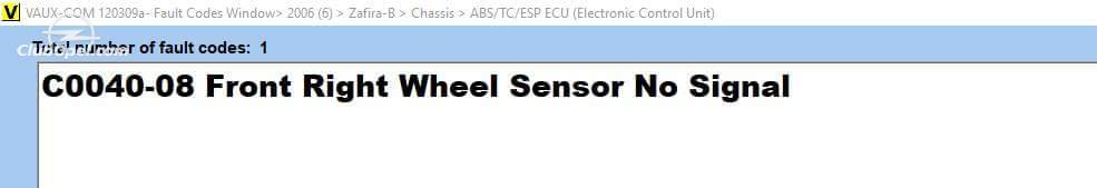

Buna ziua. Am si eu o mica problema cu zafira mea . Imi sta Abs-ul aprins in bord. Am pus testeru pe ea si imi da acceasta erroare C0040-8 front right wheel sensor no signal .am atasat o poza .de la ce poate fi?? Scuzati daca mai este postare asemanatoare dar eu nu am gasit.masina cu pricina este o zafira b 2006 1.6 benzina

Senzor ABS roata dreapta fata defect sau cablaj intrerupt la acelasi senzor. E una din erorile la care diagnoza practic iti da mura-n-gura ... palarie intr-un picior ghici ciuperca ce-i ...
