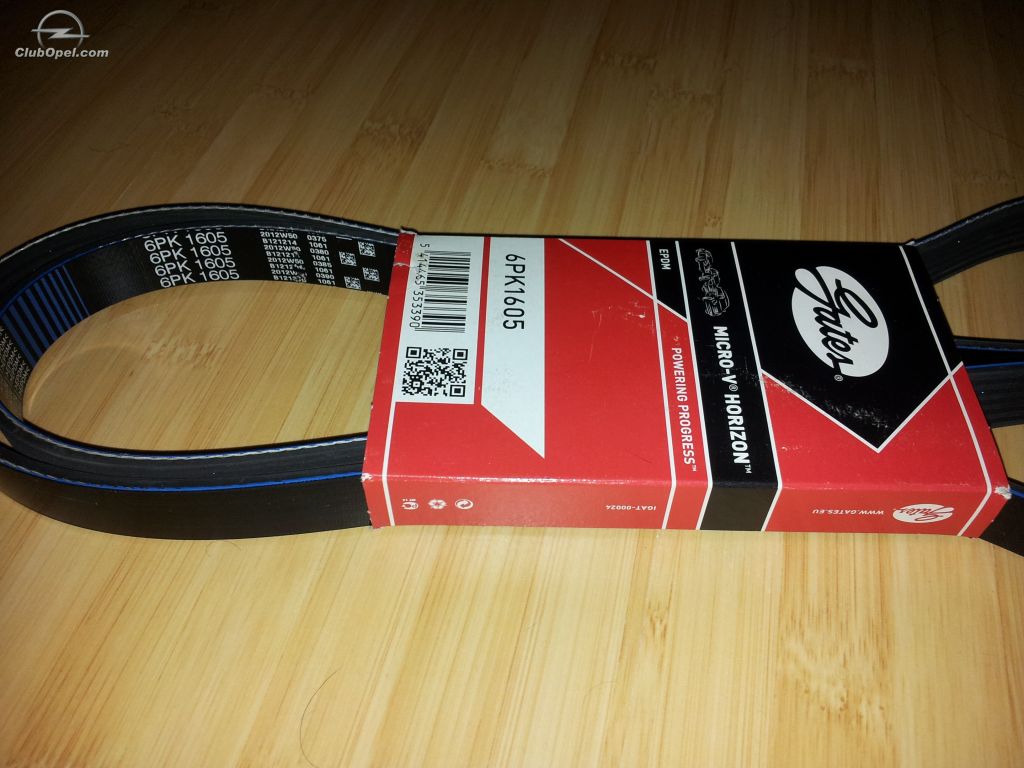

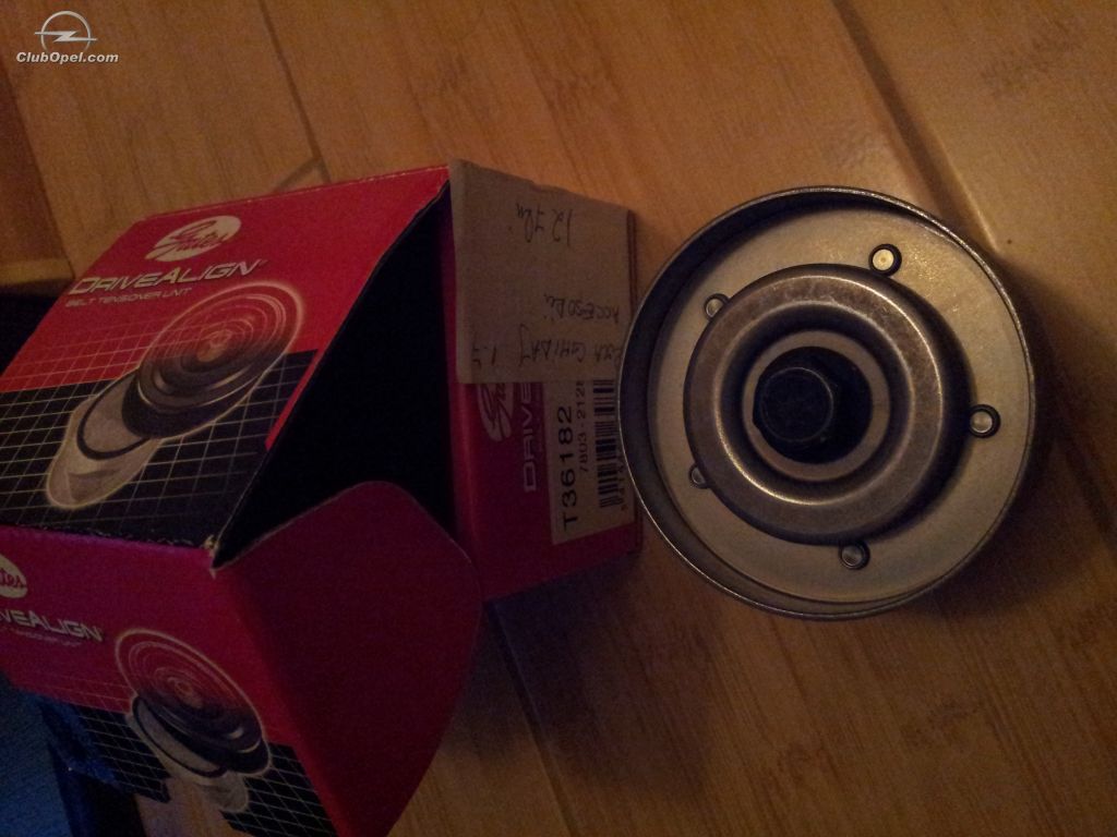

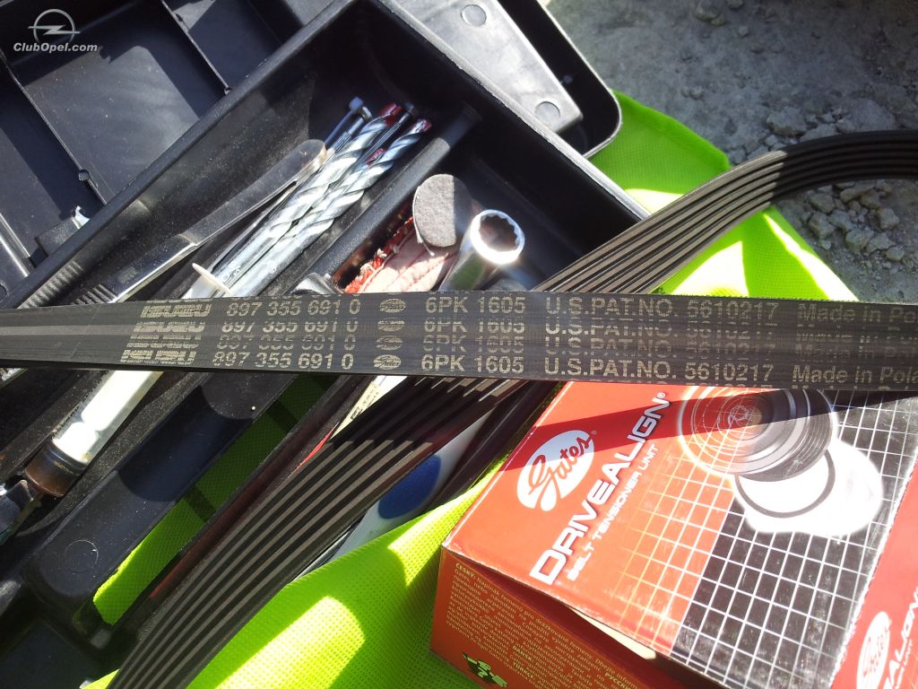

eu am schimbat cureaua de transmisie si o rola de ghidare (ghidaj) (scartaia cand mergeam subturat, pierduse vaselina din rulment).
du-te la magazin, cere Gates 6pk1605. uite niste foto, cea uzata este originala.

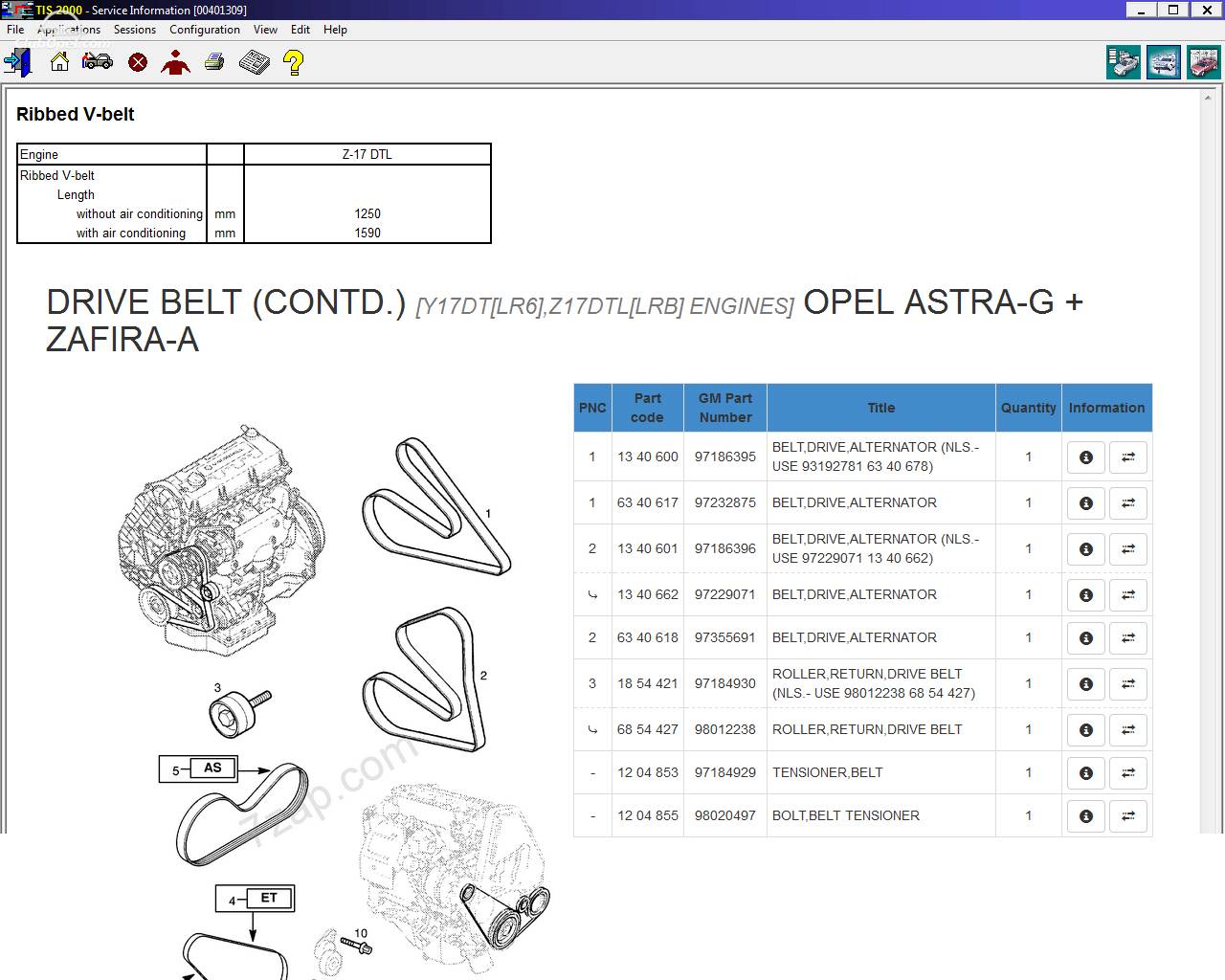

Am inteles terminatia este lungimea curelei.
1590, 1600, 1605 care sa fie?
Nu stiu daca va ajuta.
Oare cele originale ce lungime au, sau tot de ei sunt facute.
Concentrati-va pe lungime curele, daca nu apare... alt producator unde apare lungime ei.
Asa doar dupa coduri sa tot cumperi curele.
97186395 - 1250mm (......)
97232875 - 1275mm (unele sunt 1270)
97186396 - 1590mm (unele sunt 1588)
97229071 - 1590mm (unele sunt 1588)
97355691 - 1600-1605mm
Deci este bine sa verificati lungimea curelei inainte de a cumpara.
Si masurata inainte de montare. Laughing

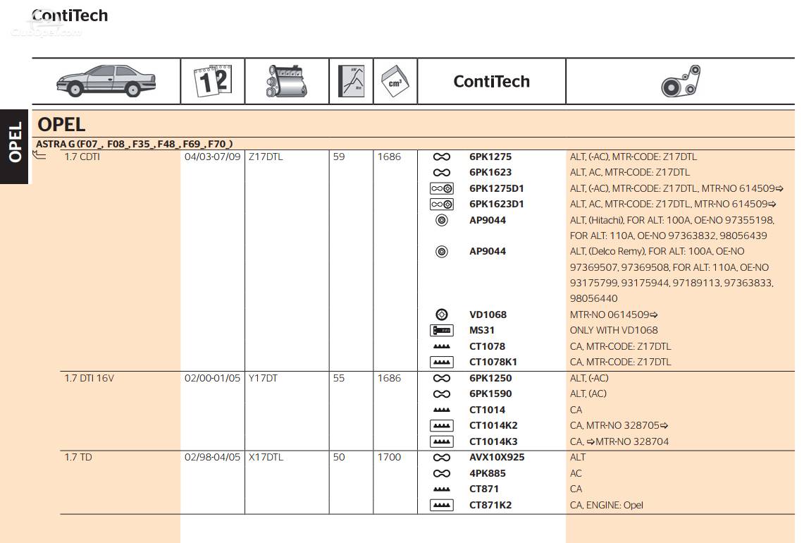

T.ion a scris:Scumpe pe original - si nu stii ce vine.
Din ce vad aici in imagine, 6PK1623 ar fi buna. Cea de 1590 sau probabil si 1605 sunt pentru 1.7 dti cred
