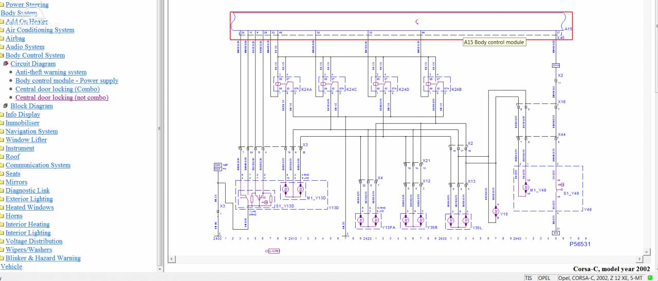

Buna seara unde este montatã închiderea centralizata?
  • gabimilo1
  • Mesaje scrise: 2,268
  • Masina: Zafira 2002 y20dth
Salut, nu are modul separat, totul este legat in BCM
