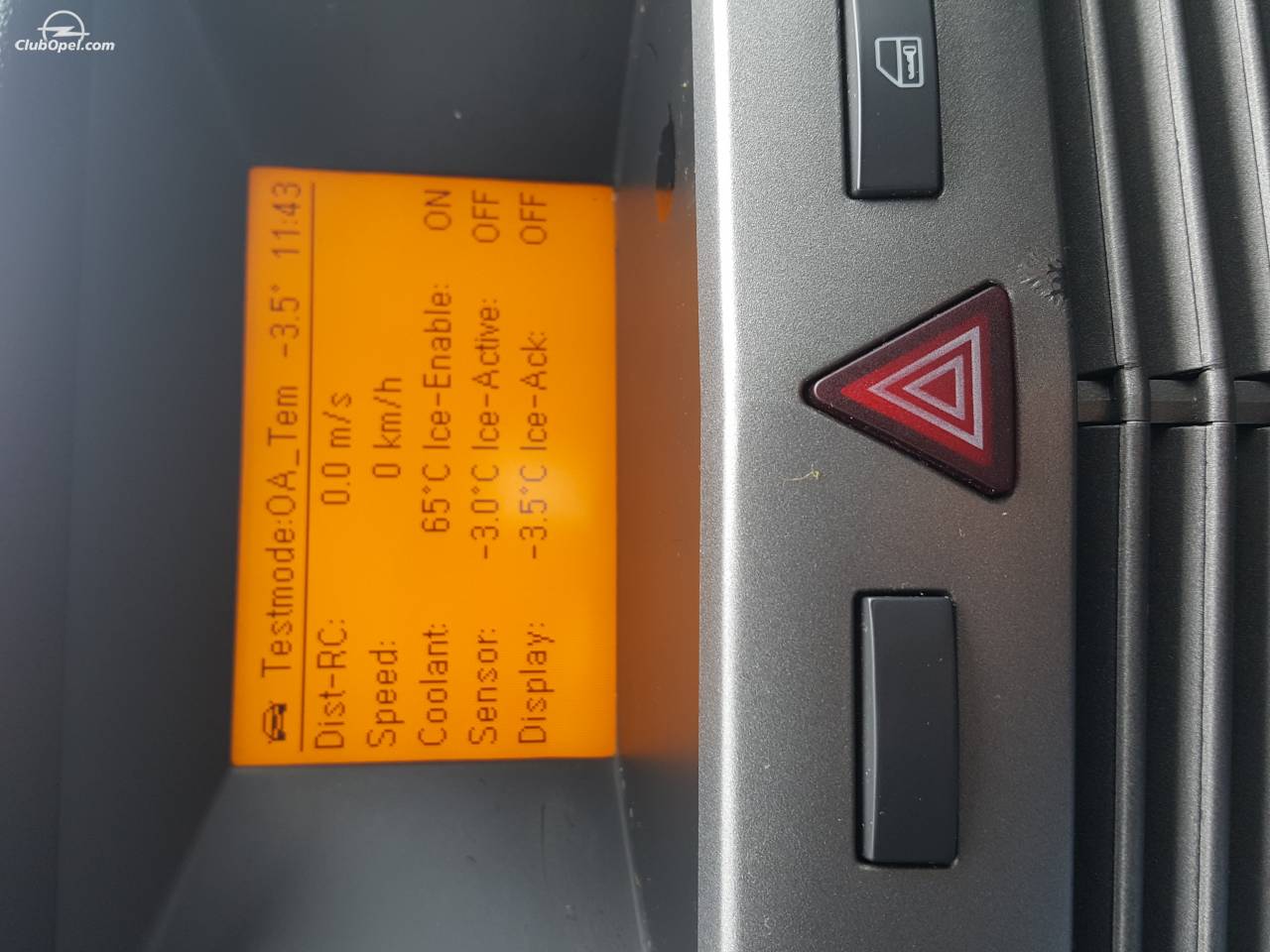

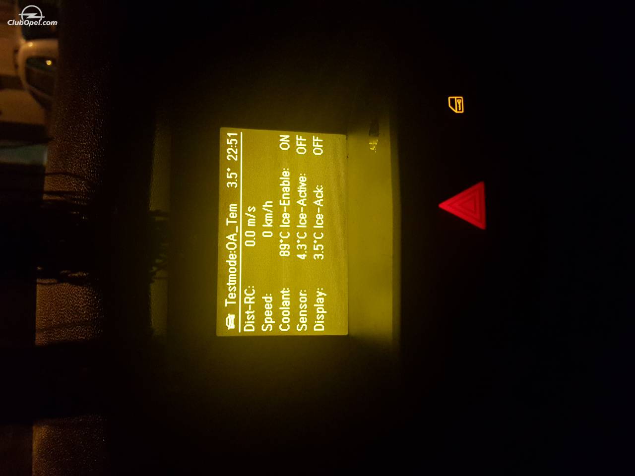

Salut, am un opel astra h din 2005. Incepand de anul trecut de prin septembrie mi-a aparut in bord "check engine" si are momente cand la 2000+ rotatii imi palpaie acel bec si masina nu mai trage. Am fost la mecanic si mi-a transmis ca am erorile: 11515, 300, 301, 302, 303, 304, 314, 130
Am schimbat pentru inceput bombina dar fara niciun rezultat, am schimbat bujiile dar la fel, nici o schimbare, am facut schimburile de ulei, filtre (aveam 10000 km) m-am ga dit ca odata cu schimbarea filtrelor va avea un efect.
Recent am observat ca apa nu imi urca mai mult de 60 grade si in timp ce merg cu masina nu imi baga nici caldura. Daca stau intr-o parcare imi baga caldura perfect si imi urca apa la 90, din acel moment cand apa imi e la 90 si pornesc la drum masina incepe sa nu imi mai traga si acel bec imi palpaie.
Pentru a putea continua drumul trebuie sa opresc masina, sa scot cheia din contact si dupa totul e ok, bineinteles si apa imi scade automat la 60.
Atasat 2 poze cu apa la 90 si apa la 60 dupa ce am oprit motorul.
Mecanicul a spus ca este o problema din computer si ca e posibil sa trebuiasca schimbat, aveti alta idee ?

P0300, P0301, P0302, P0303, P0304 sunt misfire.
P0314 cica tot misfire
As zice sa vezi ce e cu P0130
https://www.obd-codes.com/p0130
Aia cu apa... posibil termostat blocat pe deschis

Am dat comanda pentru termostat, o sa revin cu un raspuns cu rezultatul dupa ce il voi schimba.
Mersi !
  • doroghi.bogdan94
  • Masina: Astra 2005
Am schimbat termostatul, problema cu caldura s.a remediat dar in continuare am probleme in timpul mersului.
Solutii pentru problema de la motor ?
