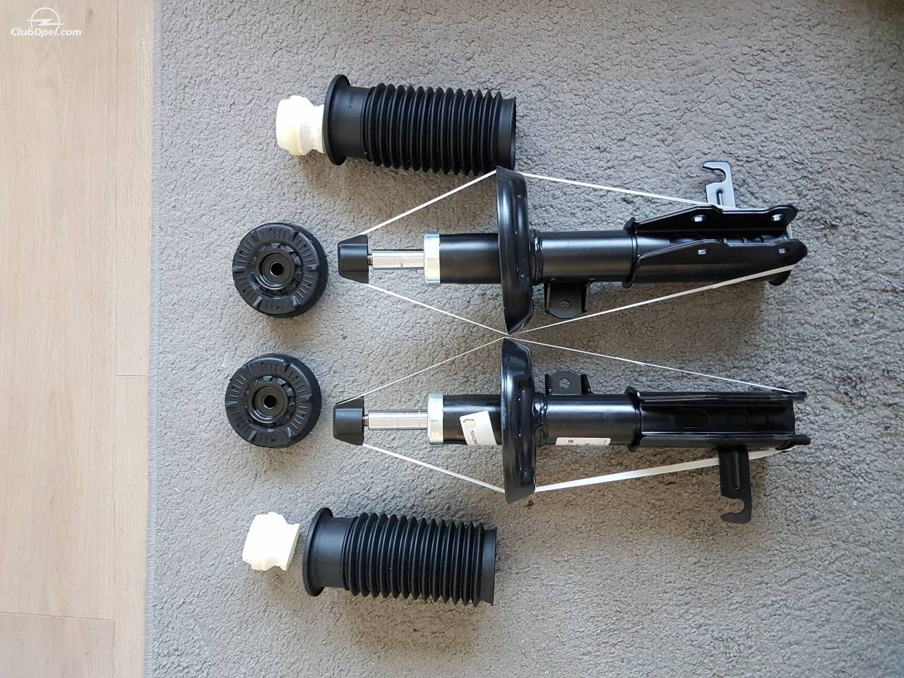

Au sosit, cred insa ca piesele acelea albe nu sunt cele potrivite.

Am reusit sa schimb astazi amortizoarele cu tot cu rulmenti. Nu mai am nici un troncanit. Treaba de 2 ore fara batai de cap.
