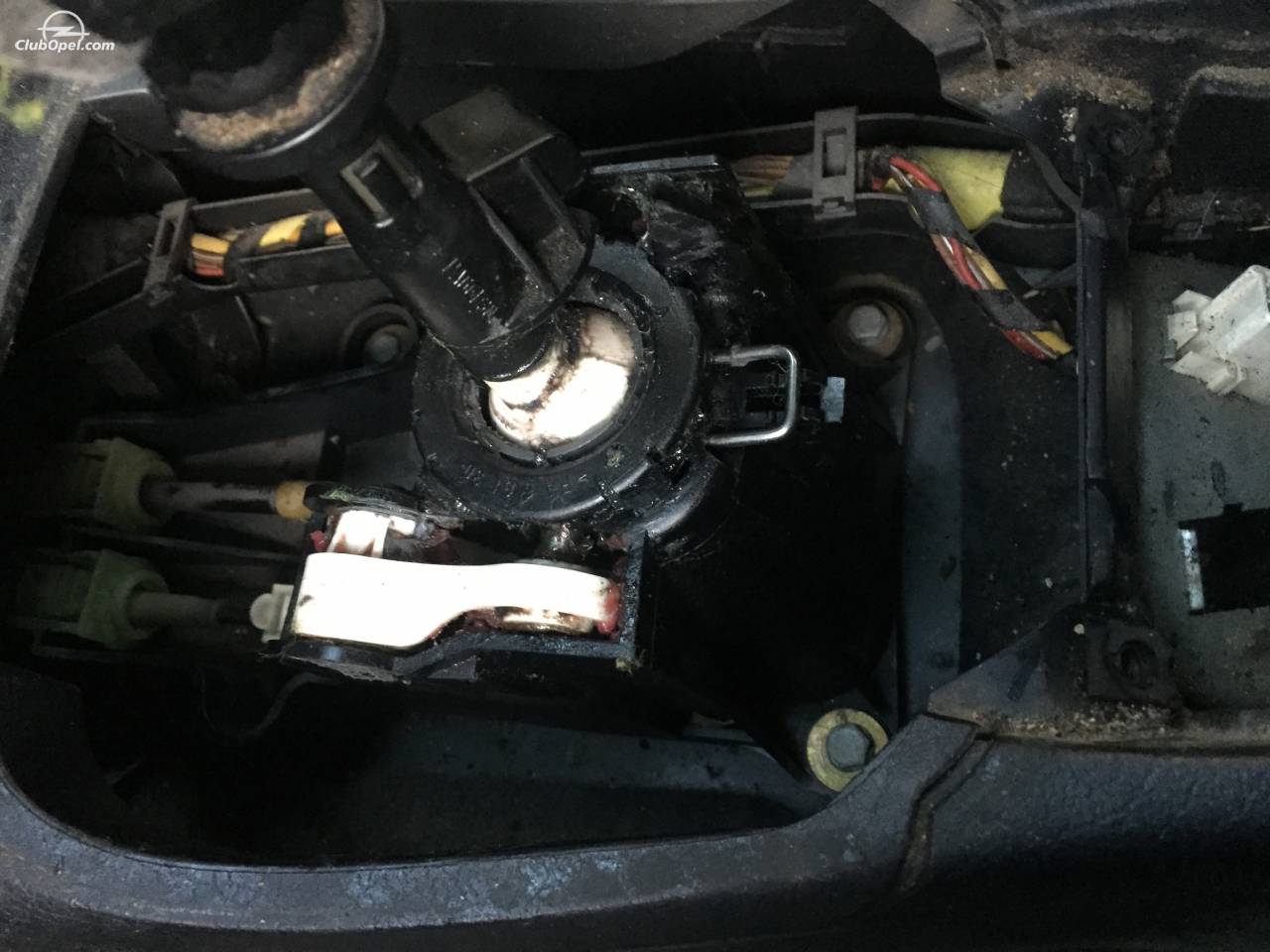

Craciun fericit ! Am o problema , nu mai pot baga in viteze maneva se misca nu toate directiile , am cautat pe forum si nu am gasit nimic . Am atasat o poza mai jos . A ramas pe liber , nu este bagata in nici o viteza .

salut,
am vazut mai demult pe net un filmulet in care se arata cum se schimba bucsa de teflon de la schimbator.
daca gasesti filmuletul poate te ajuta sa - ti dai seama ce s-a stricat la tine, acolo arata cum se demonteaza complet schimbatorul si cam ce piese are.
stiu ca schimbatorul are parca un stift mic care cupleaza cilindrii aia mici, poate a iesit ala din locas.
din ce vad in poza poate e si la tine la fel (intre nuca de teflon si piesa alba din josul pozei se vede un stift care pare sa nu fie pe directie) - poate e de acolo.
nu stiu daca filmuletul nu era un link in unul din posturile de pe la subiedtele "cum sa ...? " de pe forumul club opel.
