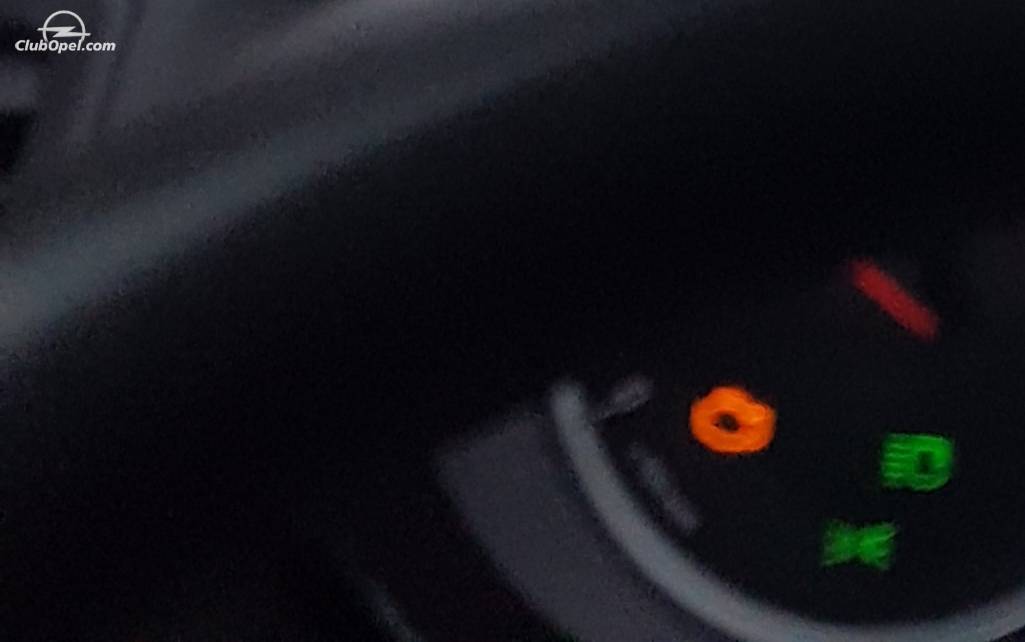

Buna seara grup. A schimbat cineva debimetrul de aer la insignia pânã acum? Ce simptome a avut masina?
Mentionez ca am facut zilele trecute un drum de Medias Brasov si mi sa aprins un martor în bord...Care nu sa mai stans nici dupa oprirea motorului.
Ca si simptome au fost urmatoarele: in momentul in care martorul sa aprins am pierdut instantaneu puterea masinii. Eram cu pedala apãsatã si nu se mai accelera... stagna undeva la 2000 2000si ceva de turatii
Ei dupa 5 secunde in care turometrul respectiv acceleratia nu mai rãspundeau. Începea sã îsi revinã. Si mergea perfect normal. Dupã alte câteva minute la fel aceeasi problemã...
Azi am fost cu masina pe tester si zice ca debimetru l de aer ar fi pe duca.
A schimbat cineva asa ceva? Aveti idee cât ar costa toata chestia asta? Sau s-ar putea fi altceva?
O seara plãcuta . Acesta e martorul.

Scoate mufa de la debitmetru de aer și fã o proba cu mașina,daca mașina merge mai bine decât cu mufa baga e clar cã debitmetru e stricat.
Cã și preț un debitmetru Bosch 380 roni
Mâna de lucru gratis cã îl poți schimba tube foarte simplu
