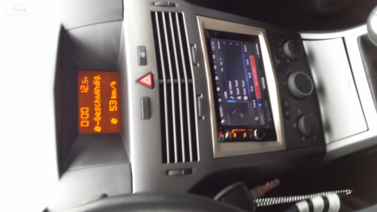

Salut, de curand am achizitionat un opel astra h 1.6 benzina si in loc de cd player-ul masinii ,are montata navigatie. Intrebarea mea este...stie cineva cum pot intra in setarile computer-ului de bord , tinand cont ca nu mai am butonul de settings? 😊) consola arata asa...

Nu mai poti intra! Revi la Headunit-ul original sau cauti o navigatie dedicata care stie sa preia functiile Bc-ului si ale comnezilor de pe volan!

Comenzile de pe volan functioneaza dar nu si bc 😢 ok multumesc pentru raspuns.

Iti functioneaza doar alea de la volum ca daca functionau toate comenzile puteai sa intri in bc din comenzile din partea stanga a volanului.

Pot schimba decat din butonul din stanga al volanului,acela care da scroll la afisajul computerului de bord...😢

Pentru a seta ora, limba etc ai nevoie de o unitate audio OPEL (oem) sau de tester.
Cu scrol-ul poti sa te joci in bc la consum, anulare eroare becuri arse, nivel lichid etc.

Gata am gasit dupa 3 zile de butonare 😊) trebuia sa pun contactul ,sa inchid navigatia si sa tin apasat pe butonul asta...
