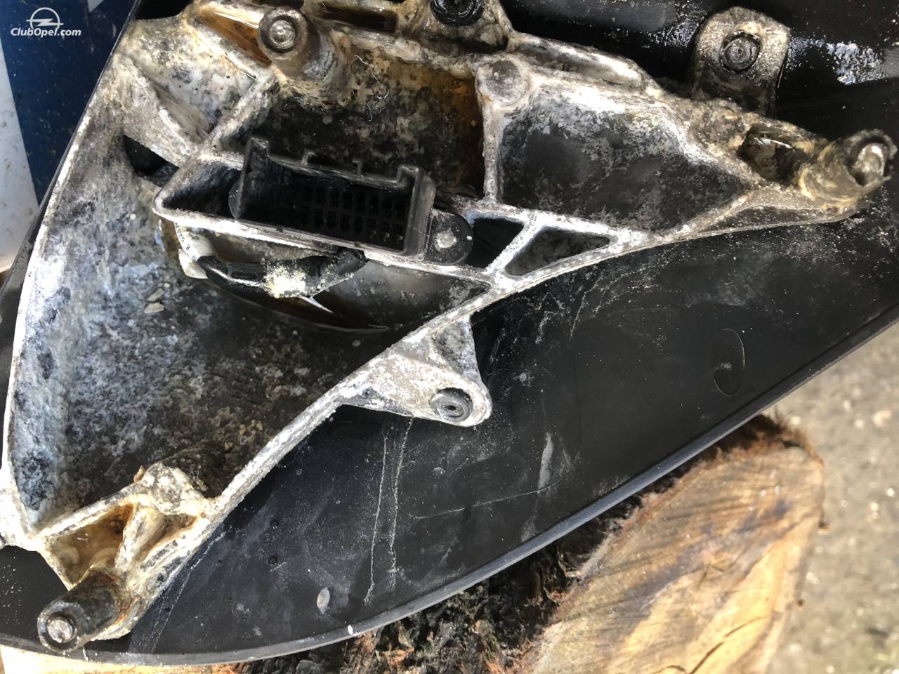

Buna ziua ! Ma poate ajuta cineva ? S-au rupt suruburile de la prinderea oglinzi si nu pot , nu stiu cum sa le scot, doresc un sfat cum as putea sa le scot ?

Ți-ar trebui o mânã priceputã și precisã, sã gãureascã șuruburile și sã refacã filetele, chiar cu adãugare de material (gen adeziv metal lichid), dacã e nevoie...ar mai fi varianta, mai dificilã, sã încerce sã sudeze (dacã e posibil), de capãtul șurubului, o piulițã potrivitã...

Am incercat eu sa gauresc suruburile dar nu am reusit . Acum am dus o la un service poate o reusi baieti acolo sa o faca . Multumesc pentru ajutor

Asta, cu gãuritul șuruburilor, e ptr avansați, altfel riști sã faci mai mult rãu decât bine...
