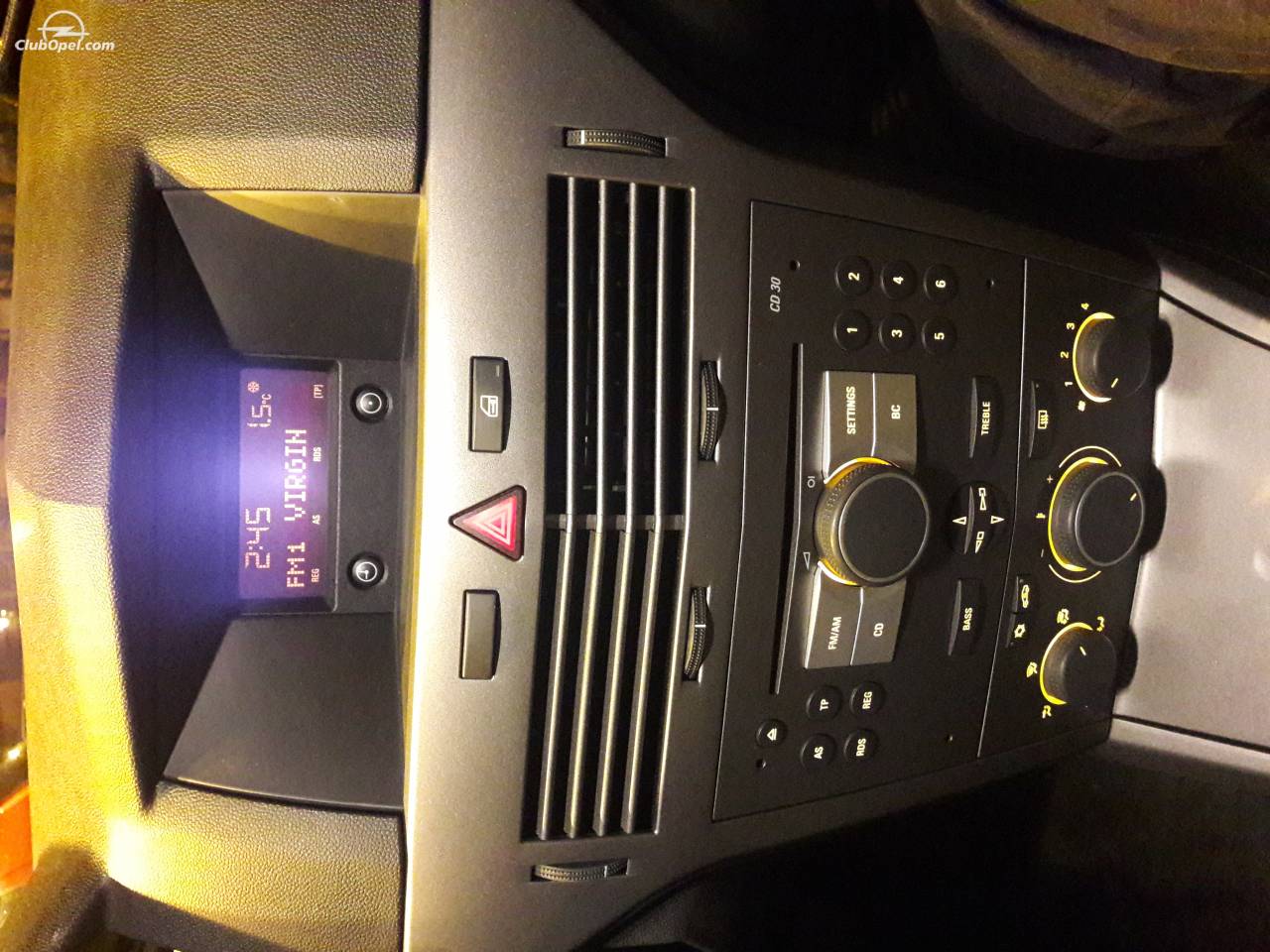

am tot cautat pe forum, lãmuriri despre ce înseamnã un TID, BID, GID, etc, si daca pot sa trec la un display superior fata de ce am in momentul actual pe masinã, dar nu m-am ales cu nimic concret.
De aceea vreau sa ma ajutati sa inteleg si sa o luam pas cu pas.
In momentul de fatã, poza atasatã e ce am eu pe masinã
1) Pot sa trec la un display superior ?
2) Ce tip de display se poate monta, sã ma si bucur de ce ofera acel display ? ( ex. Dacã display-ul poate afisa consumul instant, iar masina nu e capabilã, e degeaba ).
3) Trebuie aduse modificãri pe partea electrica ? ( ex. Schimbarea mufei care intrã în display ? etc. )

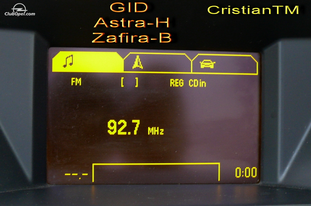

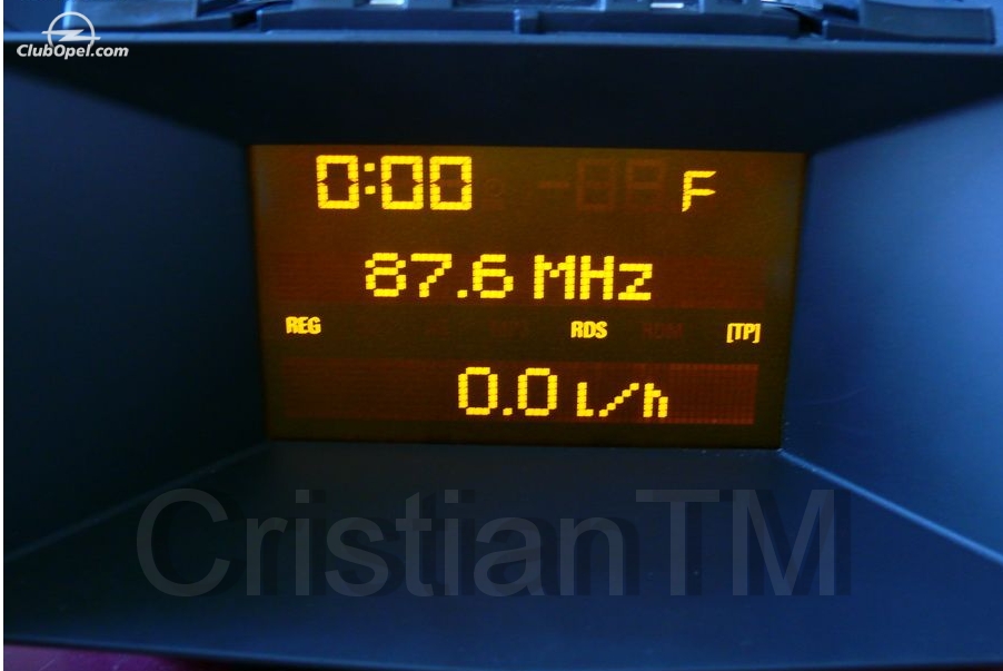

Ce ai tu pe masina este TID. ( afiseaza ora, temperatura si postul radio ).
Poti monta in locul lui un BID care afiseaza si informatiile din BC. Mufa se potriveste, dar trebuie sa imperechezi cu un tester noul display cu unitatea Cd30 de pe masina apoi activezi si functiile BC ( tot cu un tester ).
Daca vrei sa montezi GID ( grafic info display ) sau CID ( color info display ) trebuie sa schimbi si unitatea CD 30 cu CD70navi sau DVD 90navi pentru a dispune de functiile de navigatie.
Succes.
Succes.

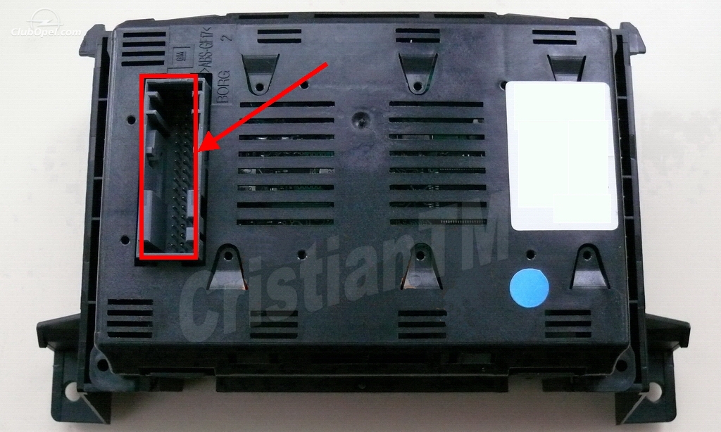

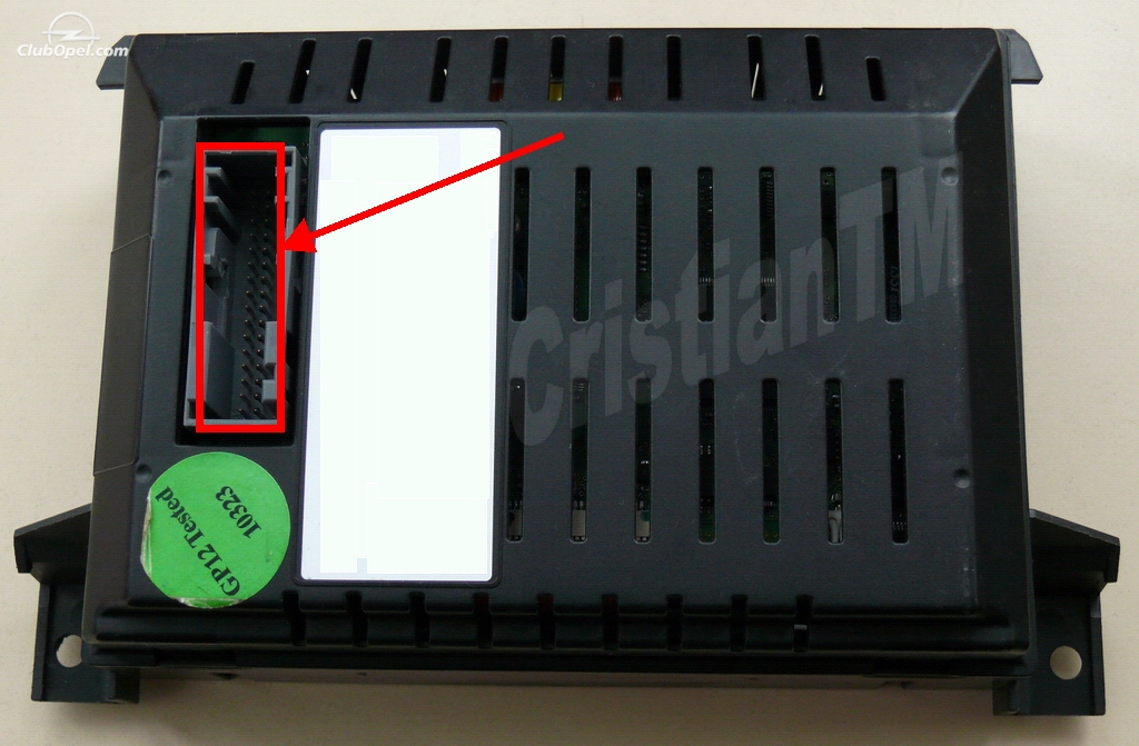

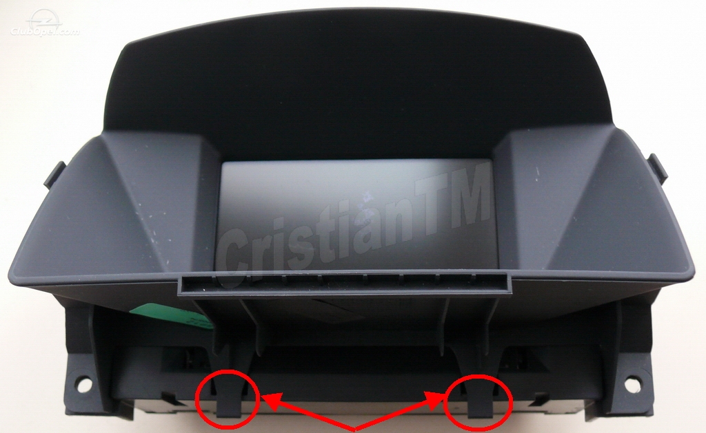

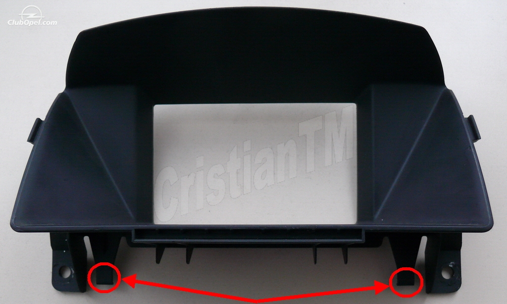

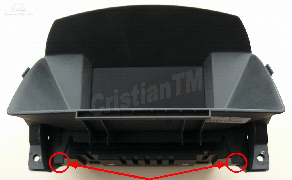

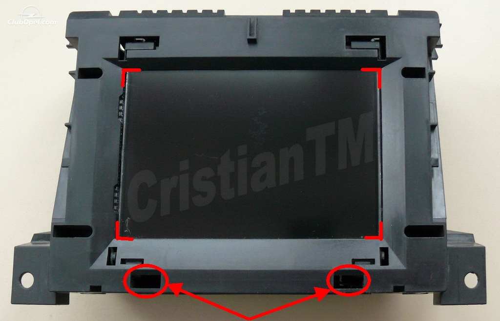

Ai pus coret problema si ai aici diferentele. Cand sunt oprite amandoua si pusa rama pot fi foarte usor confundate ....daca nu te uiti la detalii !
Primul BID, cel de al doilea model : GID.
Cel mai usor il identificati dupa prinderi (cerculetele rosii din imagini) si/sau ecranu curbat la colturi.
CristianTM.
CristianTM.
