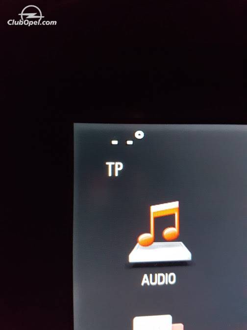

Salut. Recent am achizitionat un Opel Insignia, an 2015. Totul este impecabil la ea cu exceptia afisajului temperaturii exterioare. Aceasta este afisata sub forma de - -°. Am cautat peste tot in setari dar nu am gasit absolut nimic. Unde ar putea fi problema?

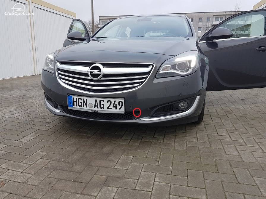

Am revenit. Din pacate nu am reusit sa gasesc senzorul. Am cautat pe internet dar am gasit detalii doar pentru insignia 2008-2013. Tind sa cred ca senzorul este cel incercuit din poza de mai jos. Imi poate confirma cineva?
  • crybabyro
  • Mesaje scrise: 696
  • Masina: Insignia 2010 A2DT
Ala e senzorul
