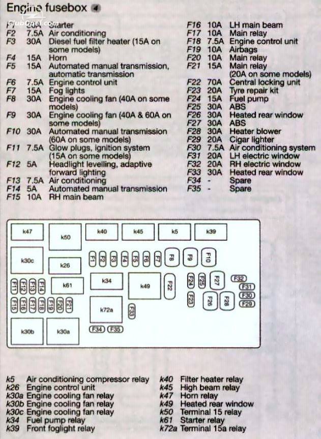

Siguranta f20 din poza atasata. Cred ca cele de mi-ai zis sunt intr-un alt tip de tablou. Acum invarte dar nu porneste si arde siguranta in 5 min. Revin maine cu screenshot la erori direct din opcom. Multumesc de ajutor.
  • Mesaje scrise: 7,031
Sunt in tabloul pt. modelul din 2007.
Daca tu nu specifici ce an e masina ta si la profil pui Astra G nu te mira ca primesti raspunsuri eronate.
Globul meu de cristal nu functioneaza mereu.
20 si 21 sunt pt. engine management.

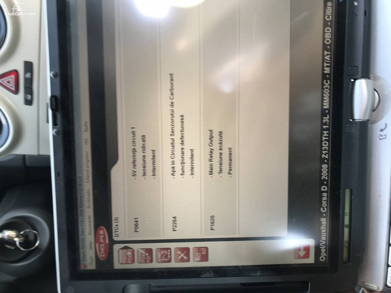

Da este o varianta dar m-am gandit sa nu il ard. Sa nu am cv pe instalatia de motor. Daca are vineva schema cu mufa motor-ECU sa masor traseul injectoarelor. Cat despre ECU stie cineva unde as putea gasi? Sau se mai poate repara? Atasez o poza cu al meu.

Salutare. Am masurat traseu injectori totul e ok. Imi trebuie alt ecu. Stie cineva un ECU 1.3 dtj cu filtru? Sau unde il pot repara pe al meu? Multumesc
  • corco_cosmin
  • Mesaje scrise: 12
  • Locatie: Gorj
  • Masina: Corsa 2007 Z13dtj
  • Cont inregistrat: 25 Jul 2011
Salutare. Am pornit.....dar numai 2 pistoane. A fost o piesa in calc in scurt care imi ardea siguranta. Problema e ca nu am reusit sa il repare sa meraga toate injectoarele. Eroare circuit deschis pe injectoarele respective. Injectoarele sunt probate si sunt ok. Daca stie cineva unde gasesc un ecu sau unde il pot repara? Multumesc si astept un raspuns. O seara placuta tururor.
