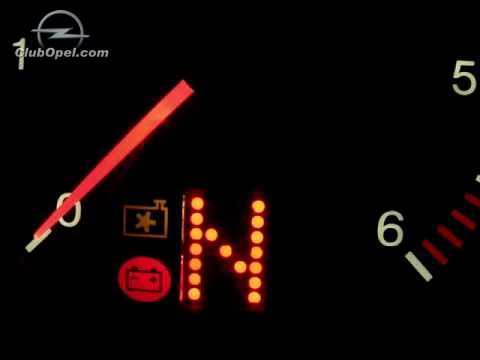

se pare ca au aparut primele probleme. mergeam azi linistit intr-a 4-a, 90km/h si cand sa accelerez sa bag a 5-a surpriza: apas pedala de acceleratie si nimic, nu se accelera, dau treapta inferioara, accelerez din nou, pauza. Trag pe dreapta, opresc motorul si incerc sa-l pornesc iar si nu porneste: se aprind martorii baterie rosie, pompa de ulei rosie si s-a stins si inca un martor dreptunghiular cu o steluta inauntru deasupra bateriei portocaliu. Electromotorul invarte am crezut initial ca e cureaua de la alternator rupta.
am gasit pe internet o poza asemanatoare cu martorii. eu nu am cutie manuala am postat doar becurile care mi se aprind.
