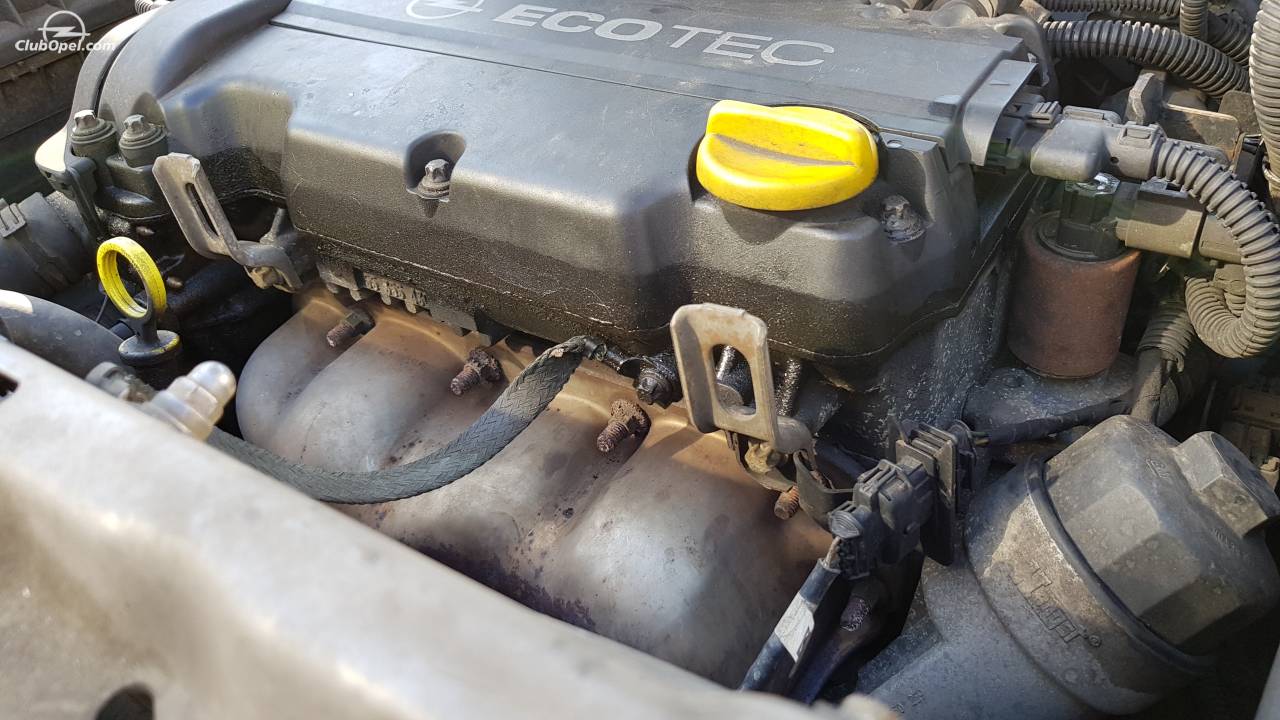

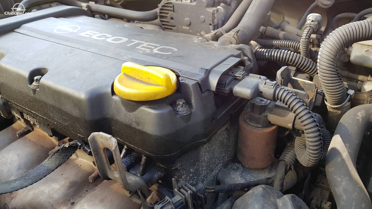

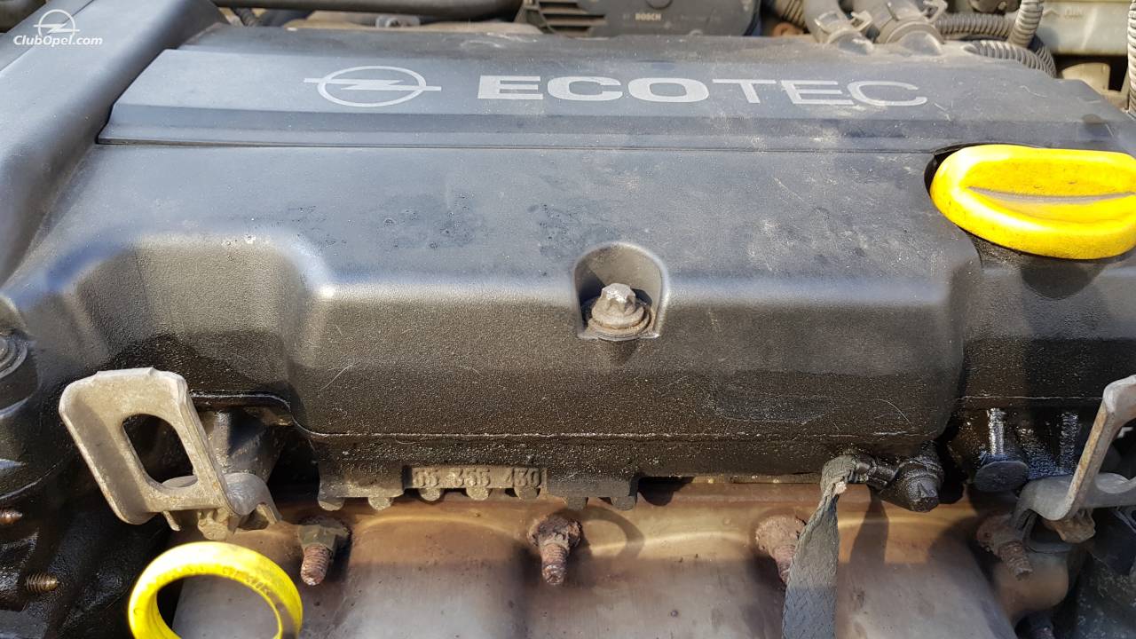

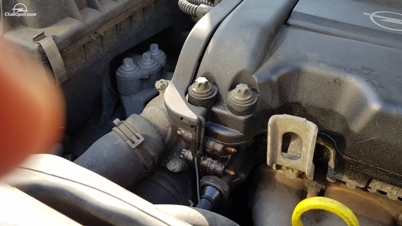

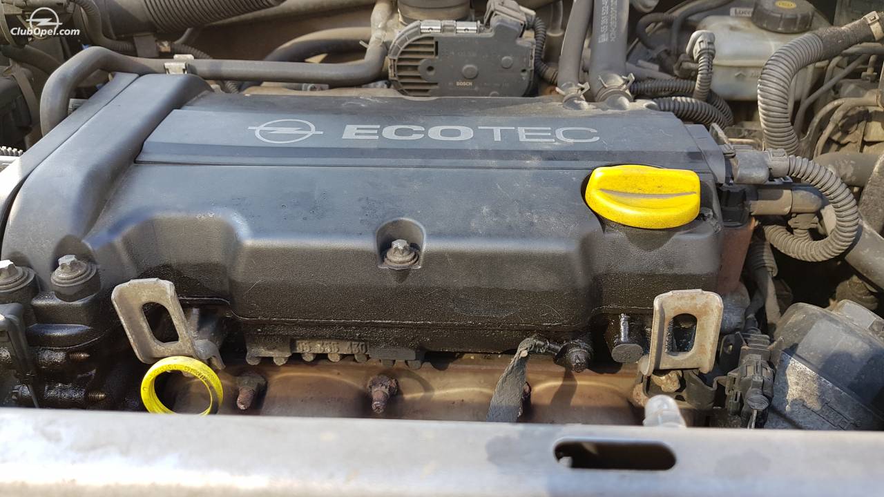

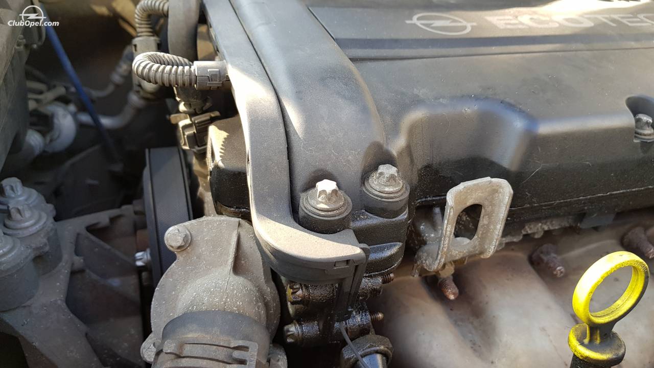

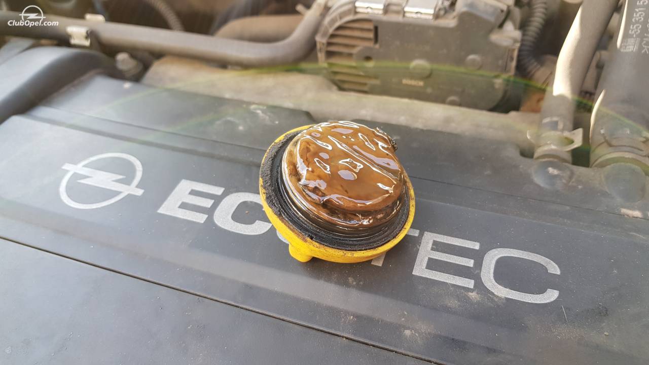

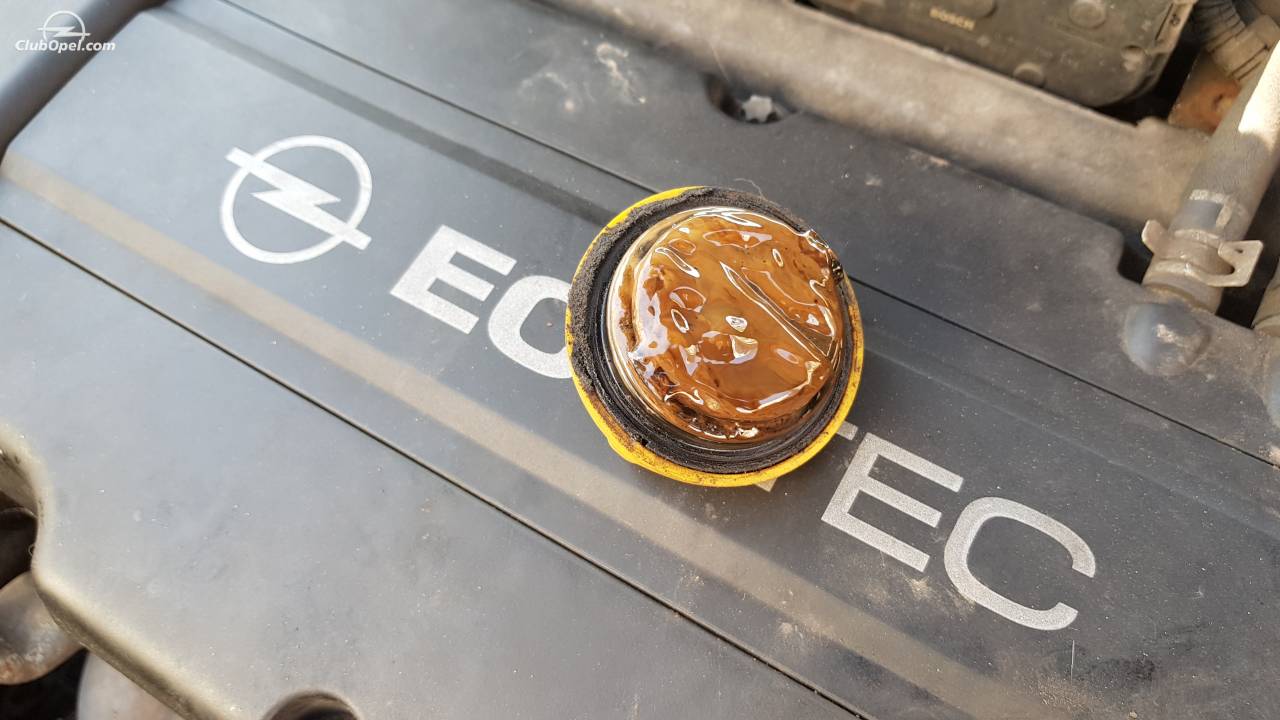

Am un Opel Astra G 1.4 , 90 CP, cod motor Z14XEP. Ieri am observat ca nu mai am antigel in vas si am observat pete de ulei pe capacul de la culbutori. Suspectez garnitura capac culbutori ca fiind dusa dar unde sa se fi dus antigelul si de unde ciulamaua pe busonul de la ulei. Sa fie cumva dusa si garnitura de chiulasa ?
Atasez imaginile .

Doamne iarta-ma, dar ce-i dai motorului sa bea de arata in halu' asta busonul ala?
Cumpara-ti silicon de motor (ceva mai de calitate), iar apoi da jos capacu' de la chiuloasa si vezi ce-i pe acolo, daca si acolo gasesti "ghiveci" in genu' aluia de pe busonul de la ulei ii clara treaba cu motorul tau... Il asteapta o mica sau mare investitie 😉
Daca n-ai pierderi pe sub mașina de antigel e clar de la garnitura de chiuloasa, iar jegu' de pe buson nu-i okey deloc..

In prima faza trebuie verificata garnitura de la capacul distributiei. Ea desparte circuitul pompei de apa de circuitul de ulei de la lant. Daca nu se rezolva asa, te poti gandi la ceva mai grav.
